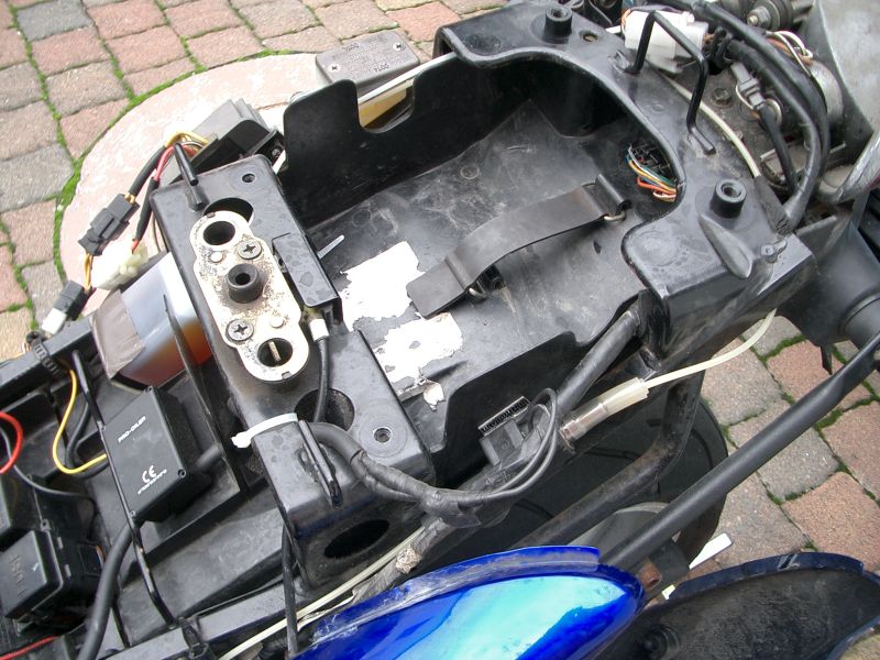

Mach Dir den hier dran http://www.pro-oiler.com/
Danach kannst Du Deine Kette (im positiven Sinne ;)) vergessen.
So gut wie der schmiert keine Handbehandlung.
Das Öl kriecht sogar zwischen Bolzen und Rollen.
Da hält die Kette nicht nur wesentlich länger (lt Hersteller 3-4 mal) sondern man hat auch ein bißchen mehr Leistung.
Kein Schmirgeleffekt, da Öl (Sorte egal im Unterschied zur Konkurrenz).
Rechnerisch habe ich den nach 1,3 Kettensätzen wider raus, Einbaukosten nicht eingerechnet.
Aber schon der Komfort, kein schlechtes Gewissen mehr wenn die Kette blank ist (und ich kein kleines Spraychen unter der Sitzbank habe).
Einer meiner besten Umbauten. Keine Zahnriemenschmachterei mehr...
Achja das Mopi bleibt natürlich auch weitestgehend sauber...
Gibts nochnicht mal serienmäßig bei den teuersten Maschinen :?:
Testbewertung geil (Einbau ist aber einiges an Arbeit, ich empfehle zusätzlich 6mm und 8mm Benzinschläuche zu erwerben und längere Kabelpassagen des Schutzes und der Steifigkeit wegen in einem solchen zu verlegen, funktioniert klasse da kaum Befestigungspunkte nötig)

Beitrag von rap » 24.03.2006 10:07
Aber nicht mit dem Leistungsumfang?
Geschwindigkeitsabhängige Schmierung, temperaturunabhängig, aktive Pumpe...
Es gibt ein deutsches Konkurrenzprodukt das ist teurer und funktioniert noch nicht mal so gut wie der Prooiler im Notbetrieb.....
Naja ein McCoi oder Profiselbstbastler kommt wohl billiger.
Ich habe eben keine Ahnung von Elektronik.
Der Einbau war imho auch schon genug Arbeit.
Der Controller ist vorne und nicht auf dem Photo.
rap
PS 205€ incl Versand, umfangreiche Dokumentationen und ein super Support
