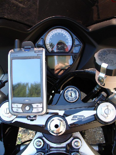

Welche Möglichkeiten gibt es, an der Gabelbrücke ein Navi zu befestigen? In einem älteren Posting wurde folgende Seite empfohlen, aber ich finde dort nichts über Stummellenker...

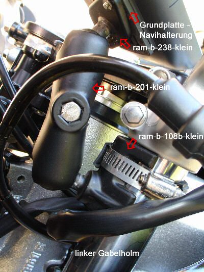

Nemohat folgende Lösung:
Ram Mount Modul (hier bräuchte es das RAM-b-127b)
Zuletzt geändert von Topper am 13.04.2006 10:46, insgesamt 1-mal geändert.

Topper hat geschrieben:Nemohat folgende Lösung:
das sieht ja ziemlich perfekt aus für meine bedürfnisse! wo kann man sowas denn kaufen? bzw.: welches system benötige ich für meinen HTC TyTN 2?
