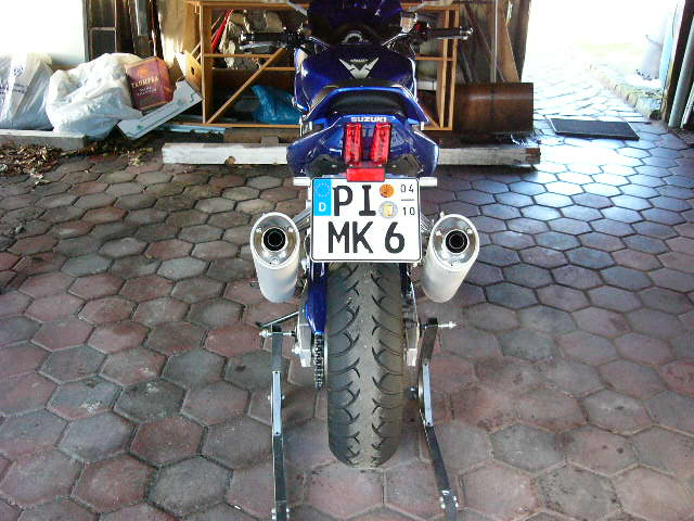

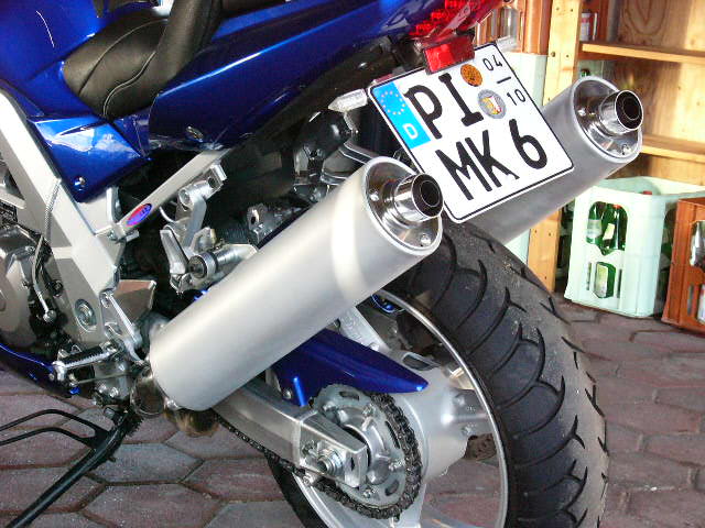

Hallo SV´ler, ich habe wieder ein paar von den Keilen gebaut. Die passen an die SV 1000 S/N K3 und K4. Wenn sich der Rahmen zwischen K4 und K5 nicht geändert hat passen sie auch an die K5.Bei Interesse schreibt mir eine PN. Bis dann MATZE
So siht das Ergebniss an der SV 1000 S K3 aus.
auspuffhöherlegung neu 005.jpg (65.9 KiB) 3371 mal betrachtet

ich habe gerade (vorgestern) die Höherlegungskeile von sv-matze bekommen und sofort angebaut. Sieht super aus! Man bekommt alle notwendigen Teile incl. der Spezialschrauben, so daß man jeden Pott ohne Umbau verwenden kann. Die Teile sind 100% passgenau. Ich habe 'ne K3 mit Leo's und Auspuffhaltern von B&G. Da braucht man nicht 'mal die mitgelieferten Abstandshalterhülsen. Der einzige Aufwand ist das Aufbohren der unteren Bohrungen an den Krümmerflanschen. Achtung: Edelstahl!

Ich habe gestern die Keile an meiner SV1000S mit Leos in Carbon angebracht. Das Ganze war einfacher als ich zunächst befürchtet hatte - bin nämlich vom Status eher (gemäßigter) Hobbyschrauber.
Also die Anbauteile von Matze passen ausnahmslos ohne irgendwelche Friemelarbeiten zu 100% (das war schon mal sehr erleichternd...) und ohne irgendwelche Probleme an die dafür vorgesehenen Plätze. Der Arbeitsaufwand (mit zwei helfenden Händen...DANKE an Eike!!!) beträgt ca. 1,5 Stunden...inklusive Kippchen und Bierchen. :wink:
Bei den Leos (und allen anderen ESD mit Stehbolzen) ist allerdings zu beachten, dass die Bohrungen der Original-Krümmerflansche erweitert werden müssen. Diese bestehen aus Edelstahl und benötigen entsprechende Bohrer. Ich hatte zunächst arge Problem, die Bohrungen vorzunehmen, da ich einem Großhandel für Werkzeuge einen völlig ungeeigneten Bohrer zu einem Wucherpreis aufgeschwatzt bekam. Das Einzige, was wirklich vernünftig funktioniert, sind Cobalt-legierte Bohrer. Die fräsen sich so was von heftig dadurch, dass einem schwindelig werden könnte.
Der Rest der Umbaumaßnahmen ist dann auch für ungeübte Schrauber leicht zu bewerkstelligen, da letztendlich nur an- und abgeschraubt werden muss. Interessant in diesem Zusammenhang ist vielleicht noch die Tatsache, dass die Stehbolzen der Leos nicht 100%ig gerade ausgerichtet waren und ein paar leichte Schläge mit einem Gummihammer brauchten.
Alles in allem eine (aus meiner Sicht...) lohnenswerte Investition, weil die Optik dadurch immens gewinnt - und man sogar auf die Soziusrasten nicht zu verzichten braucht. Das war eins meiner Hauptkriterien für eine mögliche Höherlegung. Weiterhin rücken die ESD weiter in Richtung Mittelpunkt der Maschine, weil sie nicht nur höher gestellt werden, sondern geichzeitig auch noch die "Ohren anlegen". :D
