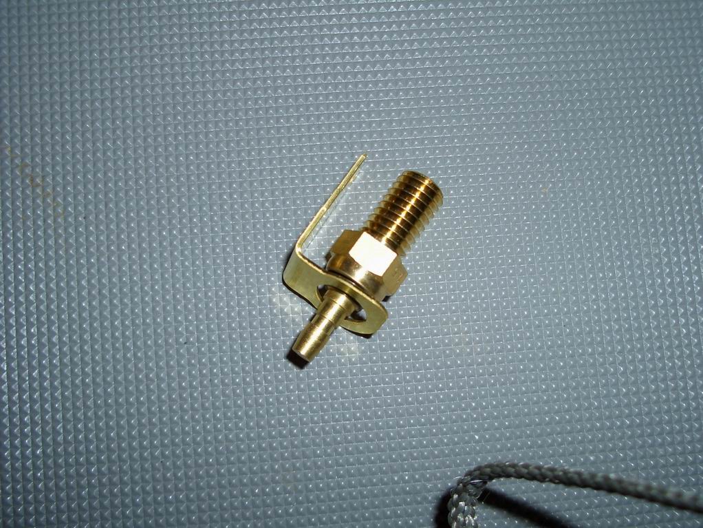

Thermochoke (27,61 €) x2
1VergaserheizungSV 003.jpg (200.97 KiB) 2461 mal betrachtet

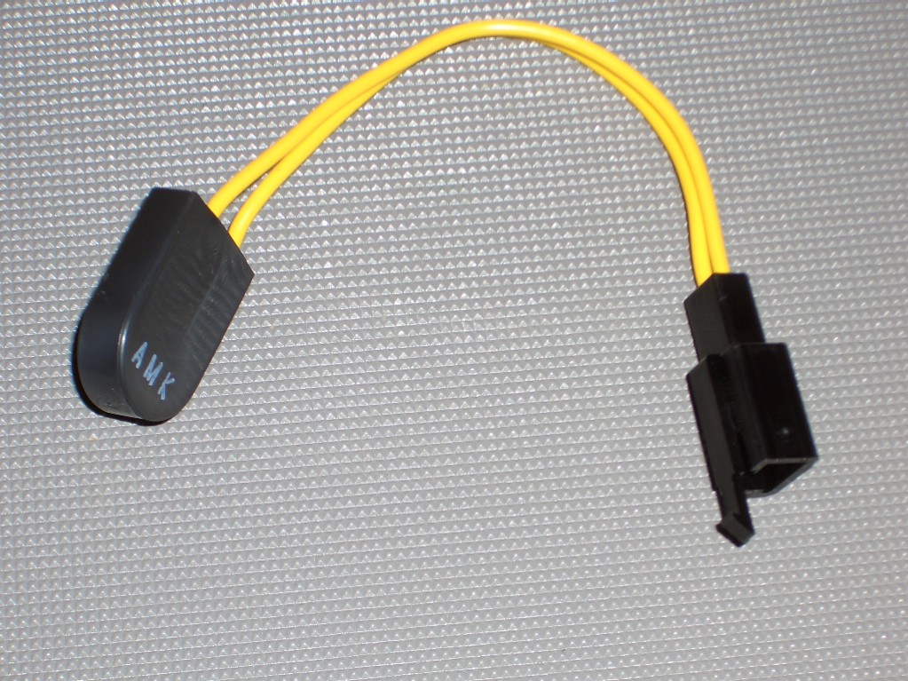

Thermoschalter (36,16 €)
VergaserheizungSV 001.jpg (249.61 KiB) 2461 mal betrachtet

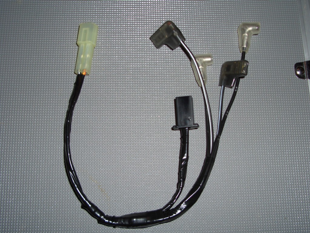

Kabel(nicht E22) (24,09 €)
VergaserheizungSV 002.jpg (266.51 KiB) 2482 mal betrachtet
