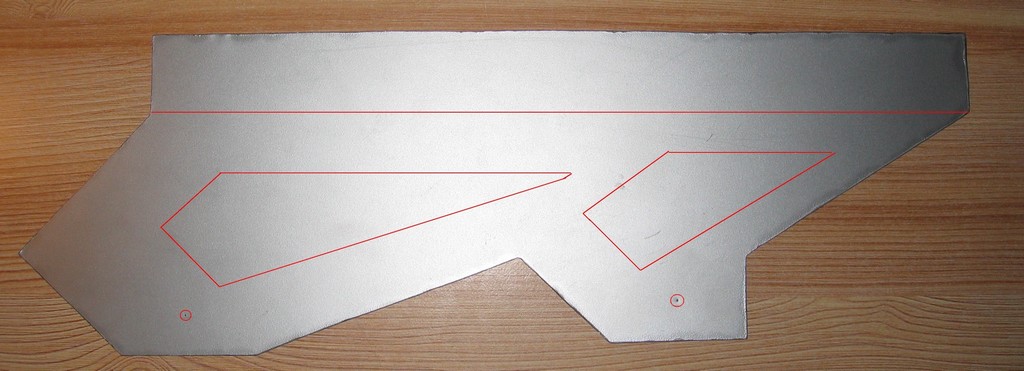

ich arbeite grad an nem eigenbau .. kann ja nachher mal bilder einstellen, wenn die form ausgeschnitten ist - das wird aber noch einige stunden dauern, bis ich zufrieden bin
aber sowas zu kaufen scheint mir die einfachere lösung.. wie eilig hast du's denn?

hab grad mal den aktuellen stand des kettenschutzes angehängt..
die bohrungen fehlen noch, wahrscheinlich kommen auch noch aussparungen rein (die form war grade einfach mal so frei hand gemalt!) und oben muss das noch abgekantet werden..
dann denke ich mal sollte man einige ecken noch abrunden, sonst gibts haue von den grünen
lackiert wird natürlich auch noch!

hmm für innen ist es leider zu spät..
die teile habe ich grade ausgeschnitten..
hab mich an den teilen orientiert, die man so im handel kriegt, und die hatten größtenteils auch spitze innenkanten.. von daher bin ich nicht auf die idee gekommen, das rund zu machen.
die ecken an der außenseite werden aber auf jeden fall abgerundet - nachdem ich das ding noch mal über die schleifmaschine gezogen hab sticht man sich fast in den finger, wenn man auf die ecken tippt
kommt mir momentan etwas vor wie bei "werner"..

so, bin erstmal fertig damit
lackiert wird dann im laufe der nächsten tage.. soll glänzend schwarz werden.
fazit: sehr empfehlenswert
wer hochauflösende bilder sehen will: http://the-stuff.org/img/kettenschutz
