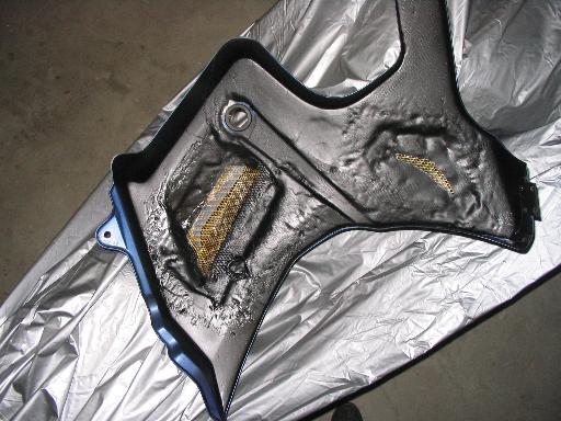

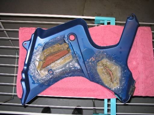

Ja habs grad gefunden die langen Schrauben sind 55 Nm, danke trotzzdem für die ANtwort.
Muß heute abend eh noch mit Glasfasermatte die Lüftergitter einkleben, hatte gesterns 2 Lagen mit Epoxykleber eingeklebt als Haftgrund und heute abend werd ich die GHitter mit Heißkleber festpunkten und mit den Matten und dem Kleber fixieren Fotos mach ich auch nochmal. ;)

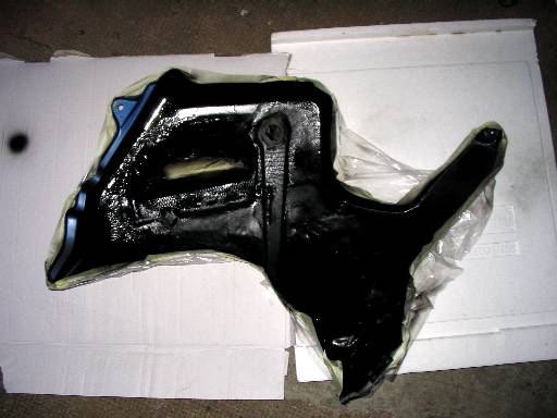

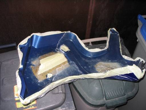

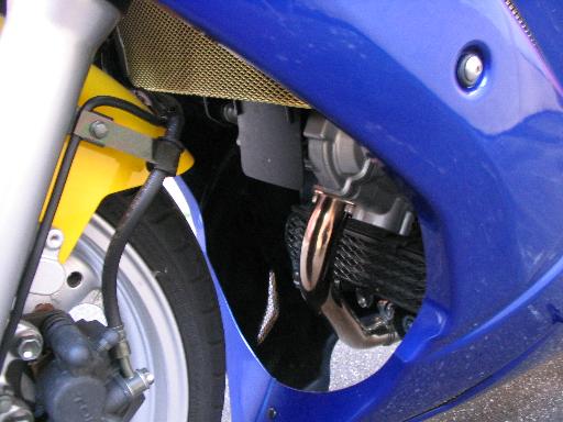

Beitrag von jensemann » 26.03.2007 16:24
So Verkleidung ist schon mal probeangebaut gewesen. Sah von außen super aus auch mit den Haltern und den Anzugsmomenten hab ich alles rausbekommen. Nur ich hab die goldenen Alugitter innen über die Lüftungslöcher eingebette mit Epoxykleber und Glasfaserstoff, das sah nach nix aus, zu hügelig geklebt, einzelne Fasern ham sich gehoben, hätte vorher die Kanten mit Malerkreb kleben sollen damit der Mist nicht so ausfranzt.
Hab am Wochenende nochmal ne Bahn (60x 80cm) verklebt für innen und die wird noch schwarz matt lackiert. Wenns fertisch is mach ich mal Bilder und stell online.
Zumindest sollte jetzt beim Umfaller oder sonstiges sich nicht alles in ne Splitterbombe verwandeln ;)

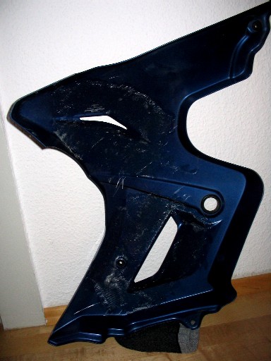

jensemann
Beitrag von jensemann » 28.03.2007 12:53
@d.Engling danke das ist echt lieb - wir ham jetzt eine schon bekommen wos drin steht als PDF, waren 4 Seiten.
So hier mal die Bilder
von unten die Bilder nach oben anschauen (bin zu blond das in der Reihenfolge zu sortieren :( )
Zuletzt geändert von jensemann am 28.03.2007 12:56, insgesamt 1-mal geändert.
jensemann
Beitrag von jensemann » 28.03.2007 12:54
leider ist das Bild mit der schwarzmatten Lackierung von innen im Dunkeln aufgenommen, so solls aber angebaut werden. Dann kommen noch paar Bilder

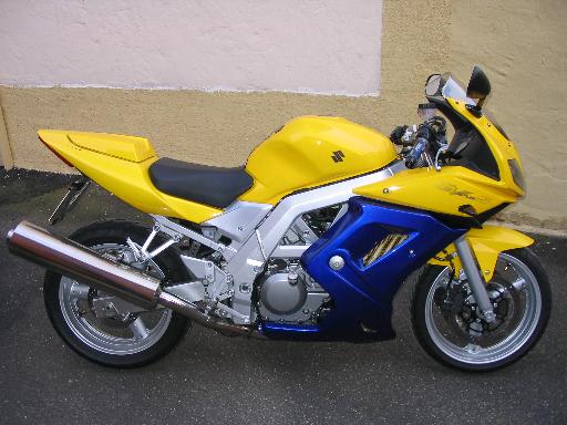

jensemann
Beitrag von jensemann » 28.03.2007 22:01
So hier nochmal die Endversion, jetzt fehlen nur noch die Folien, werden Blau auf Gelb kleben am Heck und Gelb auf Blau an der Verkleidung.
