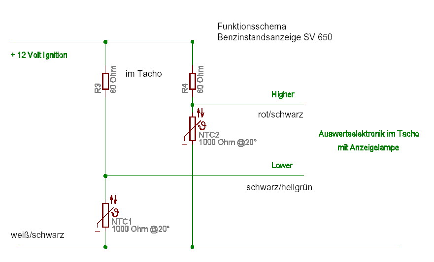

so einfach ist das nicht. Da ich einen ausgebauten Tankgeber hier liegen habe, habe ich das mal schnell ausprobiert.
Der Tankgeber hat keine Schalter, sondern NTC Widerstände, die von der Tachoeinheit aus über Vorwiderstände mit "Heizstrom" versorgt werden. Sind sie nicht von Kraftstoff umspült, werden sie wärmer und niederohmiger. Das erkennt die Auswerteelektronik im Tacho und schaltet entsprechend die Kontrollampe auf blinkend oder Dauerlicht.
Ist genug Sprit im Tank können sich die NTCs nicht ausreichend erwärmen und es wird nichts angezeigt.
Keine Bange, es handelt sich hier nur um maximal 2 Watt die in den NTCs in Wärme umgesetzt werden.
In der Suzuki Prüfanleitung werden 14Volt 3Watt Glühbirnchen zum Test verwendet. Das entspricht einem Widerstand von ca 60 Ohm.
Um die Funktion korrekt nachzubilden, müßte man eine entsprechende Schaltung bauen, die identisch zur Auswertung im Tacho funktioniert.
Hoffentlich ist das Attach-Bild zu sehen.
Klaus
Klaus

Hast du das Bild selbst gemacht??
Sieht gut aus könnte mir weiter helfen ich bin dabei den ace Tacho mit orginal Tank-Balken Anzeige anzuschließen.
Sind die Werte der NTC´s Richtig???
PS : Ich denke mal ihm Reicht erstmal eine Anzeige und sonst kann er ja ein Zweites Lämpchen nehmen (wenn es zur verfügung steht)

@eckenhart
Ja dieZeichnung hab ich schnell mit Eagle gemacht und als Screenshot auf jpg gewandelt.
Der eine NTC hat 1150 Ohm und der andere 1044 Ohm bei ca 21°C.
Klaus
Klaus

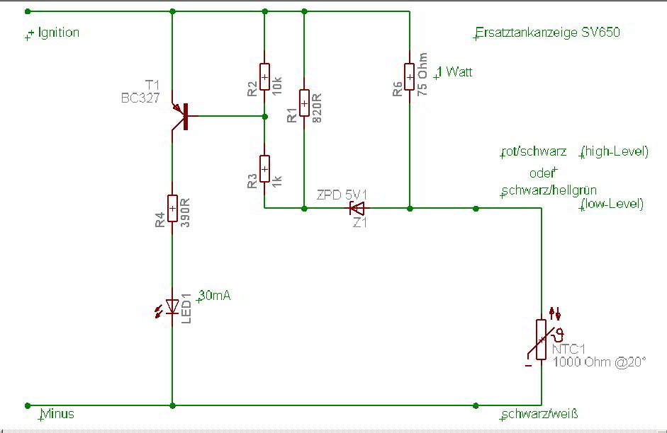

Die Vorwiderstände im Tacho sind 78 OHM, die Auswerteschaltung hat eine "Schwellwerterkennung"; bei ca 7 Volt geht das Lämpchen an. Tiefststand der Spannung nach 15 Minuten "Sprit alle" @10°C Außentemperatur sind ca 4,5 Volt. Der Widerstand des NTCs beträgt dabei ca 47 Ohm. Temperatur des NTC nicht ermittelbar.
Ich denke, das die Einfachvariante nur Glühbirne 3 Watt nicht vernünftig funktioniert, deshalb habe ich eine Nachbildungsschaltung mal schnell zusammengenagelt.
Statt 78 Ohm den nächsten Normwert 75 Ohm genommen. Schaltet in der angegebenen Dimensionierung bei ca 7,5 Volt und treibt eine LED.

Die Schaltung läuft bei mir hier auf dem "Labortisch". Schaltung auf Lochraster gebaut. Der 75 Ohm Widerstand wird übrigens gerade mal 35 °C warm und der/die NTCs bleiben unter 30 °C. Als LED sollte man eine Ultrahelle mit 40° Abstrahlwinkel nehmen. Mit mehr Schaltungsaufwand könnte man auch die Orginalfunktionen nachbilden. Also beide Sensoren und bei der ersten Stufe langsam blinken und z.B. bei der zweiten Stufe schnell blinken.

Die Schaltung bezieht sich auf Knubbel Tankgeber. Wie das bei der kante aussieht, weiß ich nicht.
Brückenschaltung? Wie jetzt? Nix da. Das sieht zwar so aus, is aber nicht. Die high und low sensoren werden absolut unabhängig von der Tachoauswertung verarbeitet. Und die Sensoren (NTC) melden auch nur bin im Sprit, oder nicht im Sprit. (Deswegen hab ich in der Garage direkt am Fahrzeug gemessen.)
Um ne Balkenanzeige zu machen, bräuchte man einen Tankgeber mit Schwimmer/Schleiferpoti oder so. Bei PKWs wird das meistens immer noch so gemacht. Die Trägheit macht da das Anzeigeinstrument.
Bei dem NTC Tankgeber der Knubbel macht es die thermische Zeitkonstante des NTCs und die Schaltschwelle der Auswertung.
