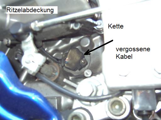

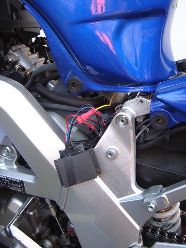

Beitrag von Cryllo » 12.04.2007 0:16
Jetzt die versprochenen Bilder. Ich hoffe, es wird einigermaßen klar, woher die Kabel kommen. (Ich hoffe jetzt nicht, dass das das Gangsignal ist. :?)
Da ich die SV gebraucht gekauft habe, kann es durchaus sein, dass der Vorbesitzer schon an diesen Leitungen rumgebastelt hat. Zumindest erscheint mir die schwarze Box nicht unbedingt original zu sein, und die Steckverbinder der Originaldrähte auf andersfarbige könnte auch ein Indiz dafür sein. Wie gut zu erkennen, habe ich das pinke Kabel angezapft (gelber Draht zum Pro-Oiler).
Ich hoffe, Ihr könnt mir weiterhelfen.
Cryllo
Das unglücklicherweise unscharfe Bild soll die Herkunft des Kables zeigen, welches ich angezapft habe. Es ist vergossen und kommt unterhalb des Ritzels aus dem "Getriebeblock" (?). Das mittlere der drei ist das pinke.

Dort habe ich das Kabel angezapft. Fragt mich nicht, was der schwarze Kasten soll. Habe ich noch nicht geöffnet. Zumindest gehen die Kabel dort rein und kommen wieder raus.
