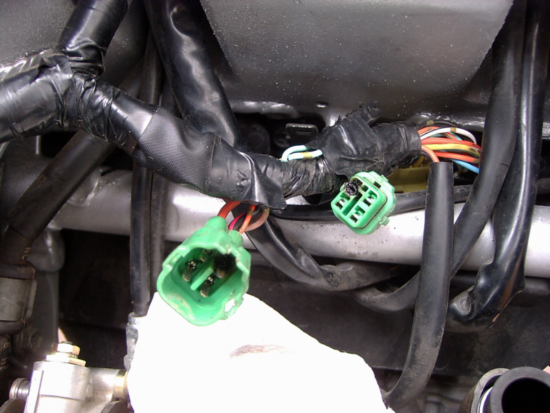

@SvDieter !
Danke für diesen glorreichen Tipp ! Defekt gefunden. Es war der verschmorte Steckerkontakt unterm Tank.
Tja. Jetzt stellt sich mir nur die Frage, wie ich das wieder hinbekomme ? Kann ich den By-Pass mit Kabelschuhen machen und die Kabelschuhe dann ganz dicht mit Panzertape isolieren oder hast Du ne besser Lösung parat ? Ist bloß blöd, dass die Kabel so sau kurz sind und sau eng isses auch...

Wie soll ich das mit dem Bypass verstehen!
Löse ich die verschmorten Kabel aus dem Stecker raus und schliesse das Kabel mit einer Steckverbindung zusammen??
und die restlichen Kabel können dann im Stecker bleiben??
Hat vielleicht jemand ein Foto von seinem Bypass??

Re: Ausgehen der SV während der Fahrt
Jap, Posilock ist zu empfehlen. Hauptsache aber Raus aus dem Stecker.Clemsi hat geschrieben:Löse ich die verschmorten Kabel aus dem Stecker raus und schliesse das Kabel mit einer Steckverbindung zusammen??
Japanstecker sidn acuh zu empfehlen?? die wären nämlich wasserdicht
Welchen Durchmesser haben diese POSILOCK? ich schau nämlich gerade da gibts 2 Varrianten!
-POSI-LOCK 0,2-1,0MM
-POSI-LOCK 1,0-2,5 MM
Clemsi hat geschrieben:Japanstecker sidn acuh zu empfehlen?? die wären nämlich wasserdicht
Keine Ahnung, welcher Durchmesser.
Aber die Käbelchem kommen mir eher Dicker Als Dünner vor, daher würd ich 1,0 - 2,5mm nehmen. Korrigiert mich jemand, falls ich mich täusche ?!
Japanstecker gehen natürlich auch. Hauptsache Raus den Mist.
Ich habs bei mir noch nicht final erledigt, eher so halbherzig um erstmal vorzubeugen. Ich werd diesen Winter aber Final alles erledigen, damit mir eventuelle Sorgen auch weiterhin erspart bleiben.
Muss die Verbindung steckbar sein?
Die meisten wissen garnicht wo der Grüne Stecker steckt.
Deshalb schlag ich als Schnellreparatur vor:
S T O S S V E R B I N D E R
dazu braucht man auch eine Spezialzange und die gibts nicht im Baumarkt! … aber jeder Elektroinstallateur/Energiegeräteelektroniker/Schaltschrankbauer/KFZ-Mechatroniker hat so was (Stossverbinder und Quetschzange) im Werkzeug. So geht das für'n Kaffee oder 'n Bier und dauert, wenn der Stecker freigelegt ist, nur 2 Minuten.
Muss wirklich mal getrennt werden kommt ein neuer Verbinder rein…
Der Hundeknochen wird mittig für je eine Leitung gequetscht bzw gecrimpt und an der Isolation entlastet. Hält jahrelang.

Einfach nen Wasserdichten scotchlok genommen. Kostet nett viel und kann man immer gebrauchen....

http://www.wppltd.demon.co.uk/WPP/Conne ... tchlok.jpgfabi65 hat geschrieben:… scotchlok …
… Schneidklemmen sind eine Notlösung. Grad recht für die Pannen-Reparatur unterwegs…
