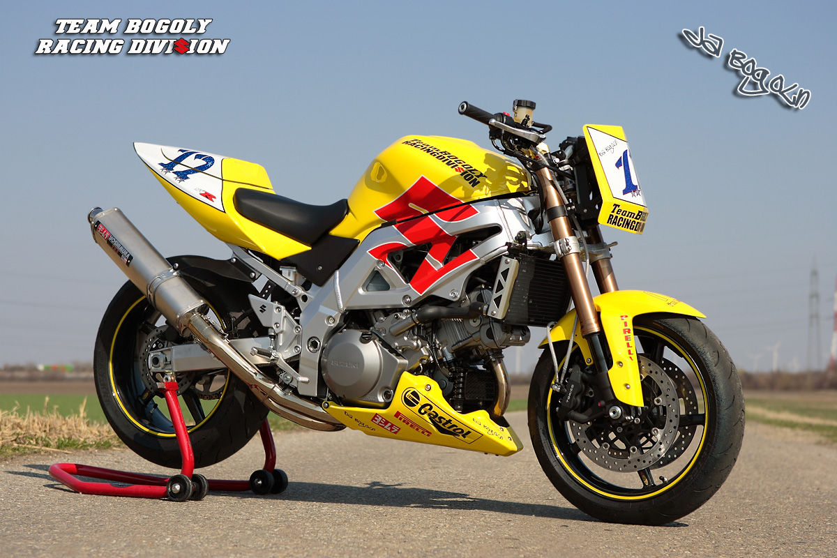

Hier gibt es z.B. ein Bild: http://www.svrider.de/Homepage/Bilderga ... 6bcc63.jpg
Das Krümmerrohr (zum Auspuff hin) hat einen Innendurchmesser von 55 mm und einen Außendurchmesser von 57 mm. Wie man den Bilder entnehmen kann haben ich sowohl den Seitenständer und die linke Soziusfußrastenaufnahme der SV650/S K3 verbaut, weil der Seitenständer einen viel kleineren Bügel und die Soziusfußrastenaufnahme keine Auspuffhalterung hat.
Warte zu Zeit auf den Tri-Oval Titan-Endtopf der GSX1400 Bj.06 (mit E-Prüfzeichen), um ihn dann an der Krümmeraufnahme passend umbauen zu lassen. Den Motor lasse ich dann bei Wolli einstellen bzw. abstimmen.

Der 2in1-Krümmer von Yoshimura besteht nur aus dem Mittelstück der Krümmeranlage. Zu beachten ist dass der Krümmer keine Öffnung für das anschließen einer Lambdasonde hat. Sollte aber kein Problem sein, weil es hier im Forum irgendwo steht wie man die Lambdasonde der SV deaktiviert. Außerdem haben die Endtöpfe keine ABE bzw. EG-Be.Pichel hat geschrieben:Und wo bekommt man sowas ?? Bilder ?? Preise ??

naja, nur für das zwischenstück des krümmers ganze 690€ ohne endtopf ist heftig!
dann noch der andere endtopf...sind sicher auch min. 300€ oder mehr, oder? dazu noch das umbauen damit der passt...unter ca. 1100€ ohne motoreinstellen wird sich da nicht viel abspielen, oder?
zumal schaut die krümmeranlage ja fein gemacht aus, aber da gehts auch sehr eng zu, oder? speziell beim federbein und der schraube für die höherlegungsstreben seh ich sehr sehr wenig spiel, oder täuscht da das foto?
ich hätte ja auch gern die yoshi-anlage oben, aber der preis ist echt mal heiß...zumal mit dem ABE-topf vermutlich das auch nur so eine halblegale lösung ist, oder? ohne TÜV vorführung wirst den ja auch nicht eingetragen bekommen...das kostet auch noch mal geld.

Erstmal Danke für die schnell Info und die Bilder !
Genau so hab ich mir die vorgestellt !
Ich finde 690 € nicht sehr teuer für ne ordentliche Anlage ! Einen passenden Endtopf hab ich auch noch liegen ! Der Arrow Arce titan sollte passen (54mm)
Da ich die original Anlage viel zu tief und klobig finde, kommt sonst nur ne hochgelegte 2in2 in Frage. Und da kostet die Shark auch schon 1000 € .
Tüv und Lautstärke spielt wie gesagt keine Rolle. Fahre schon immer mit Race Anlagen rum. Das stört hier kaum und auf der Renne auch nicht !

Dort ist mehr als genug Platz.Bednix hat geschrieben:zumal schaut die krümmeranlage ja fein gemacht aus, aber da gehts auch sehr eng zu, oder? speziell beim federbein und der schraube für die höherlegungsstreben seh ich sehr sehr wenig spiel, oder täuscht da das foto?
