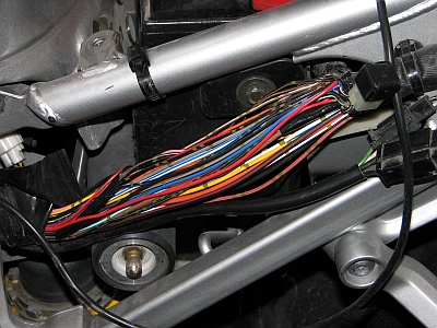

Die Variante ist sehr gut, danke! So werde ich es definitiv machen, außer - um nicht die Elektronik meiner SV durchlöchern zu müssen - ...
... jemand kann mir noch sagen, welches dieser Kabel der Plus-Pol vom Zündschloss is :o
Ansonsten Martins Methode :top:

Beiträge: 15612
Beitrag von Dieter » 16.10.2007 14:25
ich hab nur die Kabelfarben der Knubbel (könnte gut sein das da ein bischen System drin ist...):
Orange: geschaltetes "+" ohne Sicherung
Orange (oder doch rot, kommt nicht so rüber...) /grün "+" mit Sicherung
Orange (oder doch rot, kommt nicht so rüber...) /gelb "+" mit Sicherung (anderer Stromkreis)
Die würde ich zuerst anbohren, zuallererst das orange (vorsicht keinen Kurzschluss verursachen -> keine Sicherung) und in den Strang zu deinem neuen Verbraucher eine Sicherung einbauen!

Beitrag von Alpines » 16.10.2007 14:52
Was tät ich bloß ohne euch... :sonne: :top:
Dank dir für die Info, Dieter!
