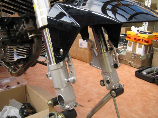

Folgende Teile werden verbaut bzw. abgeändert:
- USD-Gabel
- Bremsscheiben
- Bremszangen
- Superbike-Gabelbrücke ABM
Alle Teile für/von 750er GSX-R K3 (Typ WVBD K0-K3).
Gabel passte ohne Probleme, kann bei den Kanten 1zu1 übernommen werden. Lenkanschläge sitzen an der richtigen Stelle.
Bremsscheiben sind 1mm dicker als SV-Original, haben aber die selben Befestigungsmaße. Also kein Problem.

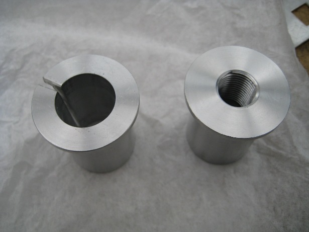

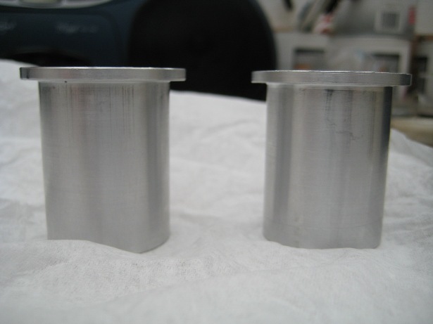

Die Originalfelge wollte ich unbedingt behalten. Deswegen benötigte ich zwei Büchsen, um den unterschiedlichen Radachsendurchmesser von SV und GSX-R auszugleichen.
USD-Gabel Durchmesser an den Klemmungen: 32mm. Originalachse SV: 22/17mm.
Befestigung der Achse in der USD-Gabel im Grundsatz wie in bei Originalgabel: i.F. links Büchse mit Gewinde, i.F. rechts Büchse durchgängig 22mm.

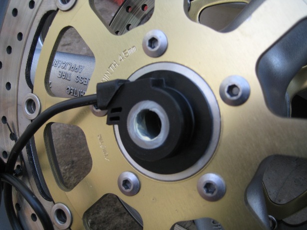

Nach Einsetzen der Felge wurde schnell klar, daß sie außermittig sitzt.
Alle Teile noch mal vermessen. Ergebnis: Der Tachogeber ist die Ursache. An diesem müßen 3mm abgetragen werden und zwar an der nach außen weisenden Seite. (Siehe Bild)
Geber vermessen: Der Boden ist ca. 6mm dick, reicht also nach Fräsen noch zum sicheren Gebrauch.
Jetzt wieder alles eingesetzt: Paßt!
Die Bremszangen müßen mit 3mm Distanzscheiben montiert werden, damit die Bremsscheiben genau in deren Führung laufen.
Der Kotflügel. Mit ein paar Anpassungsarbeiten sitzt dieser und kann mit selbstgefertigten Haltern bedenkenlos verwendet werden.

Hallo Gundi. Jou , Bilder gemacht.
Hier Einzelheiten:

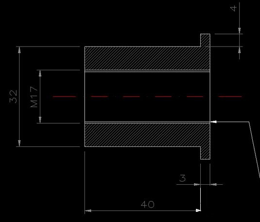

Hier die Maße der Büchsen:
Achtung!
Maße des Gewindes beim Dreher ermitteln lassen, da mir diese nicht bekannt sind.

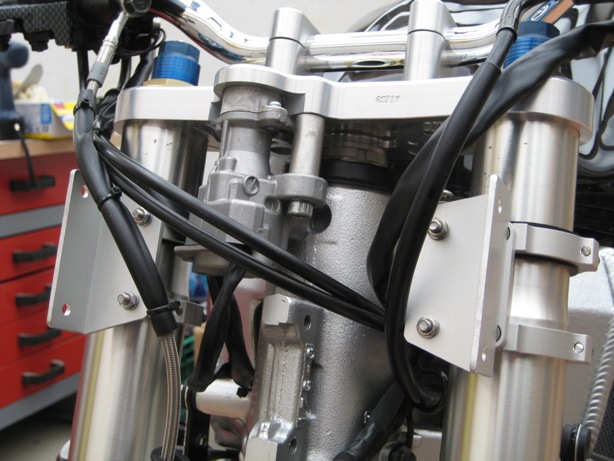

Beitrag von Ludwig » 26.10.2007 23:33

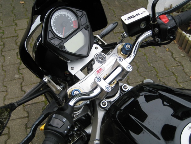

Lampen- und Instrumentenhalterung mit Aluwinkelblechen und Befestigungen von Louis.

Beitrag von SV Taz » 27.10.2007 10:30
TOP :top:
Bei mir hab ich auch das O-Zündschloss dran ;) nur die O-Instrumente mussten etwas improvisiert werden, was die Halterung anging... da muss ich noch ne Blende basteln :roll:
