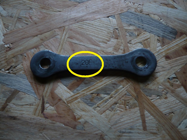

Re: Lochabstand der original Umlenkhebel Kante gesucht
Beitrag von yjonnex » 15.04.2013 17:47
Ich denke der Lochabstand der Knochen ist auch abhänging vom Baujahr der Maschine.
Weiß jmd den lochabstand der originalen Knochen bj 99-02? würde mich auch interessieren da ich wieder die originalen brauche.
Gruß Yjonnex
Beitrag von guzzistoni » 15.04.2013 18:00
105mm --- Lochmitte gemessen
Beitrag von guzzistoni » 15.04.2013 18:08
Die sind mit "F20" gestempelt
yjonnex
Beitrag von yjonnex » 15.04.2013 22:14
genau die hab ich bestellt.
