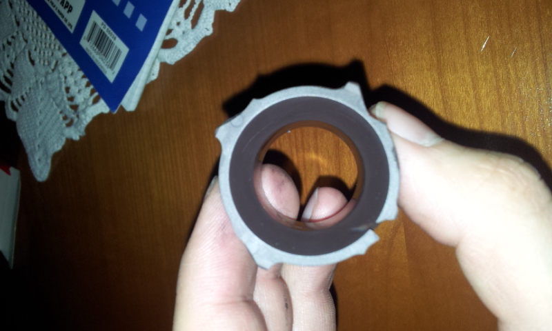

... so, ich habe gerade mal etwas herumgeschraubt:
Was sagt ihr denn dazu?

da steht die bestellnummer... ist nix aussergewöhnliches, ich habe bei 84tkm immer das Rad selber ein und ausgebaut mit vorsicht, trotzdem war er bei ca. 50tkm kaputt. Meist kommt es aber von falscher/grober Montage...
25€ ca.
25€ ca.

Manche versuchen einem den ganzen Rotor inkl. Kabel und Sensor für 150€ zu verkaufen, mit der o.g. Bestellnummer bekommst du den Rotor aber einzeln, für den o.g. Preis...

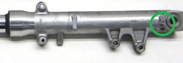

Beim Einbau des VR vorsichtig sein, sonst kannst direkt wieder nen neuen bestellen. Die Nase am Gabel-Tauchrohr muss vor den Ansatz am Sensor, nicht in die Kerbe dazwischen. Dabei wird das Teil gezwängt, und der Rotor geht kaputt...
Die grüne Stelle ist die wo der Zapfen sitzen muss, die rote Stelle ist die besagte Falsche!!

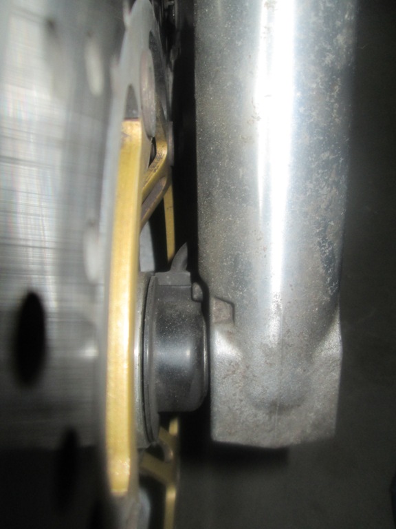

diese Nase sitzt innen an der Gabel, und diese soll an der grün markierten Stelle im ersten Foto sitzen wenn es eingebaut ist, und nicht in die Lücke quetschen die rot markiert ist....
Ist nicht so leicht zu fotogarfieren, aber hier:
Denke jetzt ist es klar...
