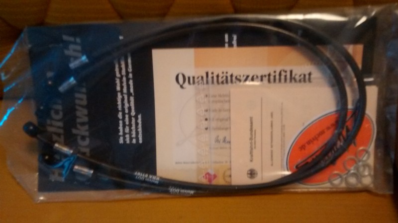

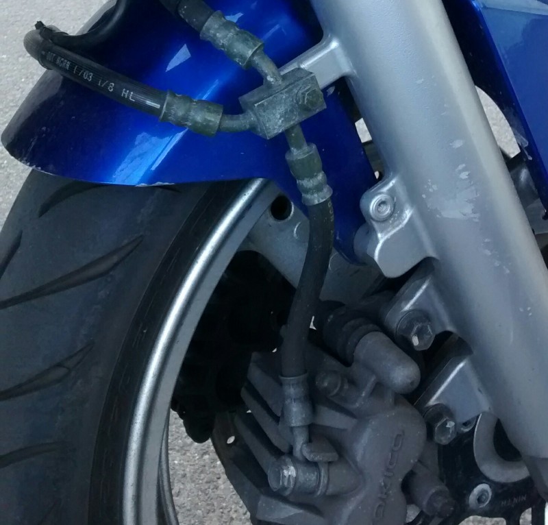

Hatte es gestern mal kurz im Mecker-Thread angesprochen, bin mir aber immer noch nicht ganz sicher:
Ich habe bei Melvin Stahlflexleitungen für meine K3S bestellt und für vorne ein zweiteiliges Set erhalten (die eine Leitung ca. 4cm länger als die andere).
Bei der Bestellung habe ich definitiv das richtige Modell angewählt (2003-2006 WVBY), jedoch habe ich ein dreiteiliges Set an meinem Motorrad.
Jubelrömer meinte allerdings, dass das dreiteilige an der Knubbel und das zweiteilige an der Kante ist. Auf allen Bildern im Netz sieht es aber so aus wie bei mir. (Siehe Anhang)
Jetzt bin ich natürlich etwas verwirrt und würde am Montag, wenn ich bei Melvin anrufe, genau Bescheid wissen. Wird dieser Verteiler einfach rausgeschmissen und ich habe dann zwei seperate Leitungen zu den Zangen oder muss das so aussehen wie im Original? Die Experten hier können mir doch bestimmt weiterhelfen.

Du kannst einfach die zwei Leitungen nehmen. Solltest für oben aber eine doppelte Hohlschraube mitbekommen haben.
So einen Verteiler, wie er bei dir verbaut ist gibt es imho nirgendswo im Zubehör. Genau genommen ist deine Leitung ja auch 1-teilig
. Bei der Knubbel gibt es sowohl 2 als auch 3 teilige Sätze, dort kann man den Verteiler aber auch komplett von den Leitungen trennen.
Okay, ich hatte irgendwie erwartet, dass das so wie im Original aussieht. Und ja, Hohlschrauben habe ich mitbestellt.

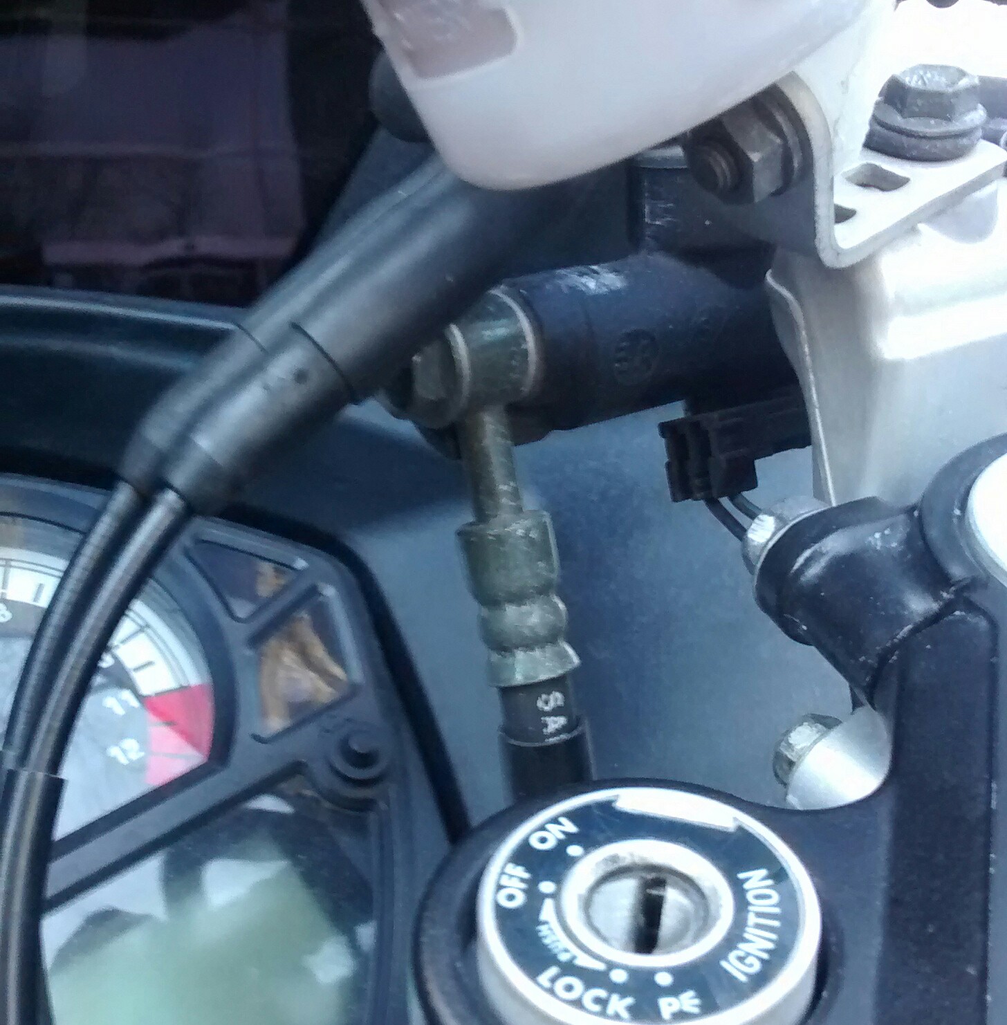

Du brauchst für die Bremspumpe eine doppelt lange Hohlschraube, da eben an dieser Stelle zwei Leitungen auflaufen.
Die längere Leitung führt zum linken Bremssattel.
Es gibt allerdings noch eine andere Variante, so wir bei der SV1000 verbaut. Hier verbindet eine Leitung die beiden Bremssättel direkt und von einem Sattel geht es dann mit einem Schlauch nach oben.
Das habe ich auch schon an einigen 650ern ab K3 gesehen, ist viel schicker. Ich weiß aber nicht wo so etwas zu bekommen ist außer mit einer Sonderanfertigung.

Von dieser Variante bin ich eigentlich ausgegangen.Kolbenrückholfeder hat geschrieben:Es gibt allerdings noch eine andere Variante, so wir bei der SV1000 verbaut. Hier verbindet eine Leitung den rechten Bremssattel direkt und von diesem Sattel geht es dann mit der zweiten Leitung nach oben über das Schutzblech zum anderen Bremssattel*.
* Upps, wenn mans genau liest oder zum zweiten dritten Mal, dann schreibst du eigentlich das gleich

Okay, dann weiß ich jetzt Bescheid. Eine Doppelhohlschraube und vier einfache für vorne und hinten habe ich. Die Lösung mit den zwei separaten Leitungen finde ich jetzt auch nicht so super schick, aber damit komm ich klar.
