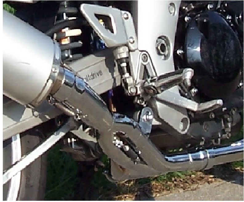

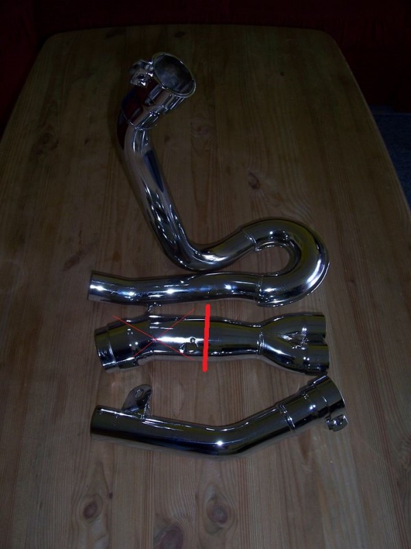

saihttaM hat geschrieben:Wo bleibt Dieter? :mrgreen:
Huhuu!
Das ist ganz klar ein BOS-Krümmer , so wie meiner (siehe OWL) allerings hat jemand das Hosenrohr (das 2-1 Teil) abgesägt und dann irgendein anderes Verbindungsrohr mittels Schelle da dran gezaubert...
Kurioserweise hab ich genau so ein abgesägtes Rohr (also genau wie bei Dir) mal gebraucht gekauft.
Beiträge: 7826
#932
Beitrag von saihttaM » 12.02.2017 20:28
Danke Dieter, ich wusste, auf dich ist Verlass 8)
Das heißt also, es wurde das Rohr vom Sammler zum ESD gekappt und ein wahrscheinlich von Mivv mitgeliefertes Verbindungsrohr angebaut.
#933
Beitrag von Dieter » 12.02.2017 20:39
saihttaM hat geschrieben: Das heißt also, es wurde das Rohr vom Sammler zum ESD gekappt und ein wahrscheinlich von Mivv mitgeliefertes Verbindungsrohr angebaut.
Ja, so wird es sein. Die Bilder von dir sind sehr unscharf, woran liegt das ? Kannst du die nicht hier direkt hochladen? Dann könnte ich vielleicht sogar das Verbindungsrohr erkennen.
Gruß Dieter
edit: bilder sind scharf, brauchen nur was zeit.
http://www.svrider.de/Forum/viewtopic.p ... p=10070883
Da kannst du sehen wie die Verbindungsrohre der Knubbel ("S"-Form) und der Kante ("L"-Form) von MiVV aussehen. Ein Verbindungsrohr anderer Herstelller kann es eigentlich nicht sein weil nur MiVV 55mm Durchmesser vom Verbindungsrohr zum ESD hat.
