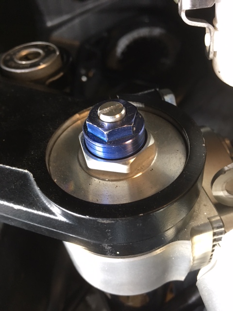

Moin Moin, ich bin gerade dabei meinen Lenker von Superbike auf Variobar umzubauen.
Nach gestrigem schrauben, ist mit aufgefallen, dass die original Gabelbrücke nicht mehr bündig mit dem Gabelholmen abschließt.
Bei der ABM Brücke sah das noch schön bündig aus.
Jemand eine Idee wieso das sein könnte? oder ist das bei einer SV1000S K5 so?

Das liegt an dem Distanzring, der unter der SBK Gabelbrücke positioniert ist , der aber nicht zur originalen Gabelbrücke passen tut. Den Ring musst du jetzt weglassen.
