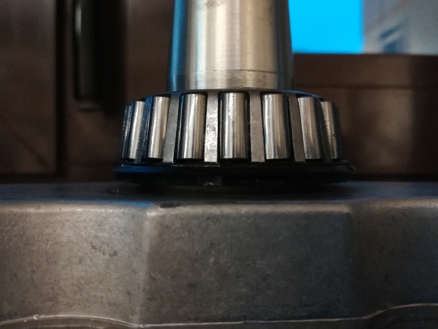

Staubkappe und unteres LKL müssen ganz auf der unteren Brücke an liegen oder?
Ballermaus
Beiträge: 363
Registriert: 28.10.2012 21:56
Wohnort: Bochum
#1556
Beitrag von Ballermaus » 12.01.2018 7:40
Ja.
Gesendet von meinem SM-G950F mit Tapatalk
#1557
Beitrag von Triple7 » 12.01.2018 7:48
Ich hab da unter der Staubkappe aba einen Spalt von ca. 1mm (siehe Fotos).
Wenn ich das recht betrachte ist das unterste Ende konisch, da rutschten Staubkappe und Lager nicht drüber.
Hab die Gabelbrücke im TK gehabt, das Lager auf ca.100°C erhitzt und anschließend mit entsprechendem Werkzeug aufgeklopft.
Passt das so?
#1558
Beitrag von hannes-neo » 12.01.2018 15:53
Das Lager geht mit der Staubkappe unten auf der Gabelbrücke auf Anschlag. Man hört das auch ganz deutlich beim Auftreiben am Geräusch (wenn mann ein Rohr und einen Hammer nutzt).
Zwischen unterer Gabelbrücke und Staubkappe bleibt dann noch ein Millimeter Luft, da die Gabelbrücke einen erhabenen Zapfen hat. Dieser wird mit einer Planfläche versehen und gebohrt. In das gebohrte Loch wird dann das Joch eingepresst.
https://www.youtube.com/watch?v=LmlO2zsh8SA&t=920s
bei Minute 16:30 sieht man schön die untere Anlagefläche des Lagers.
#1559
Beitrag von Triple7 » 12.01.2018 19:09
Passt, dann passt eh alles. DANKE!
