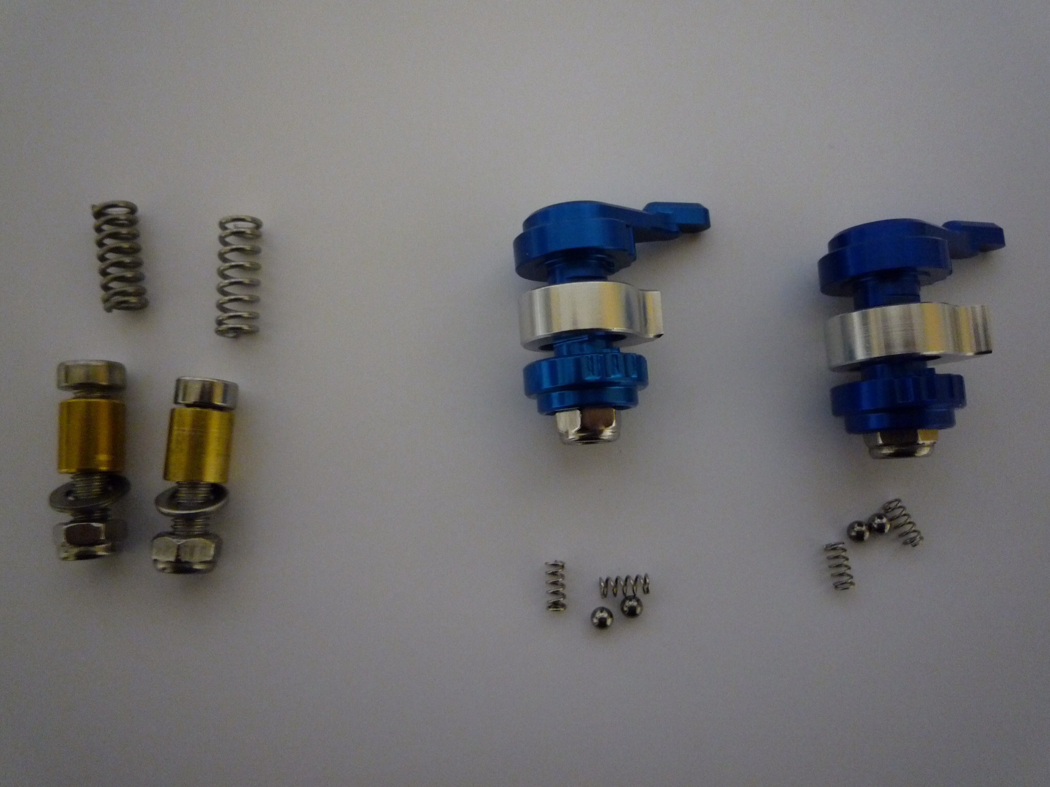

Kurze Frage, aber super speziell:
Hat jemand eine Bezugsquelle für die Federn, die an VTrec Hebeln den Hebel ggü. dem Adapter auf Spannung halten?
Deren Service ist konsequent unfähig...

Hallo Torben,
wenn das die gleiche kleine Feder(Bild links über Schraube)ist, die auf Druck belastet wird, hätte ich noch irgendwo eine von meiner Knubbel rumliegen.
Als der Laden noch unter BS-Motoparts lief war der Service absolute Spitze.

Beitrag von Cowoner » 22.07.2020 10:54
Ja, genau die müsste es sein.
Habe gestern Abend mal nachgemessen und im Internet recherchiert. Müsste d6 mm und ca. 16 mm Länge haben. Federrate kann ich natürlich nicht bestimmen, meine ist verloren gegangen, als ein paar Bauarbeiter mein Moped "umpositioniert" und dabei den vorderen Anschlag für den Bremshebel abgebrochen haben :( hell
Motea hat mir nach 2 Wochen hin und her endlich den Adapter geschickt und die Feder (die ich explizit noch angefordert hatte) nicht beigelegt. Als das Päckchen ankam direkt wieder eine E-Mail rausgehauen, mal schauen wann und wie sie reagieren... :roll:
Evtl. habe ich aber Glück, mein Mitbewohner hat gemeint, er könnte mir eine Feder aus seinem Betrieb mitbringen. Mal schauen, ob da was passendes bei rum kommt. Besser als die einknickende weil zu lange und zu dünne Kullifeder, die jetzt notdürftig drin ist, wirds allemal sein :lol:

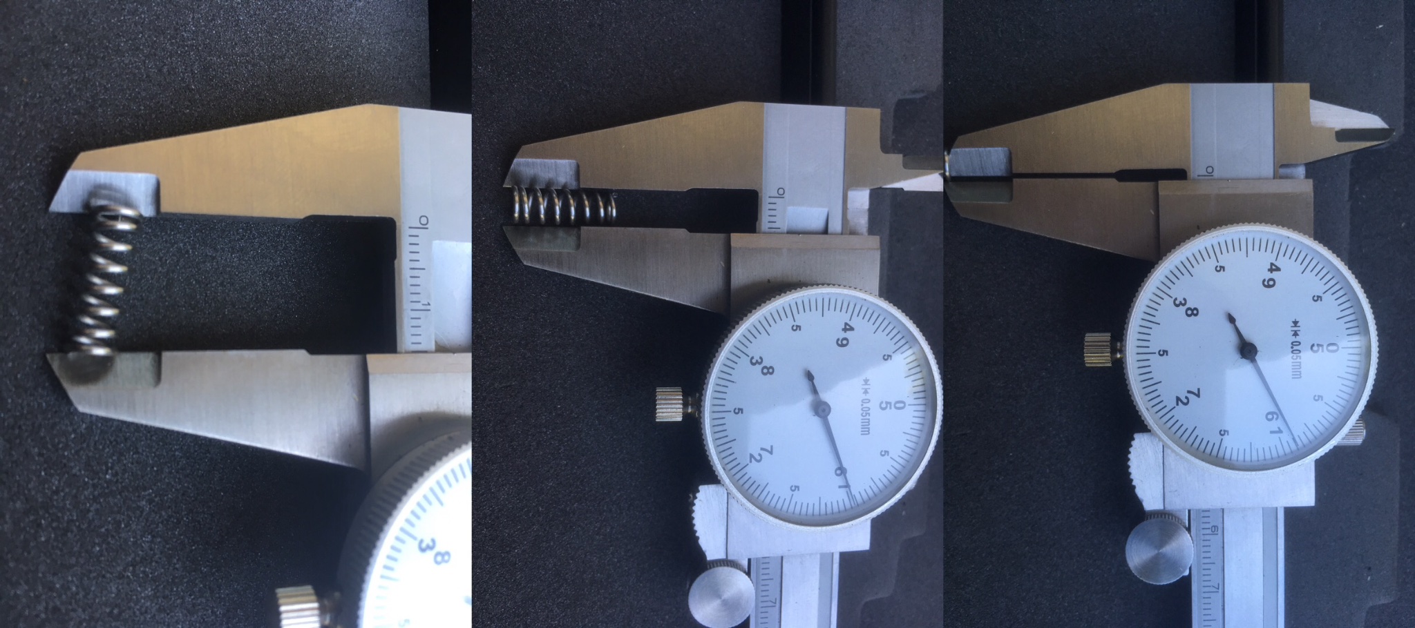

Beitrag von 2blue » 22.07.2020 11:51
Wenn das Treffen jetzt nicht ausgefallen wäre, würde ich sagen ich bring Dir die Feder morgen mit. :( hell
Sollte das mit dem Mitbewohner nicht klappen hier die Größen.
Lang = 15 mm
Durchmesser = 6 mm
Drahtstärke = 0,9 mm
Federrate = bei mit zwei Fingern fest zusammendrücken bewegt die sich höchstens 3-4 mm
Solltest Du mal wieder Richtung MA unterwegs sein, einfach bei SP abbiegen, Feder liegt bereit zum abholen.
