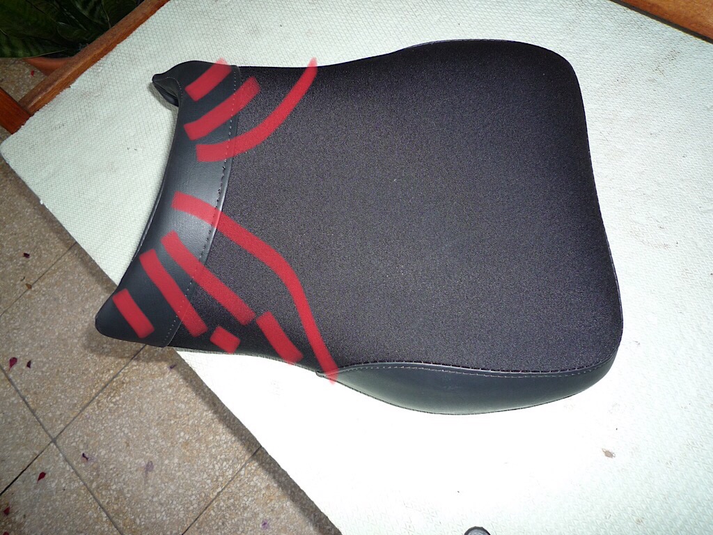

Aber Frage; wird der Sattel nicht ungemein viel unbequemer / härter wenn man ihn abpolstert?
Sinnvoll beim abpolstern ist es, nicht die Höhe des Polsters zu reduzieren sonder an der Seite Polster weg zu nehmen. Dadurch bilden die Beine mehr ein umgedrehtes V anstatt ein U.
Habe leider nur ein Bild meines Gel Sitzes aber sollte auch gehen.

2blue hat geschrieben: ↑
03.10.2019 17:41
.....zumal das Sitzkissen der Kante an der Seite auch eine Kante hat, die lt. meinem Spezl beim Fahren enorm gestört hat und unbequem war. Kenne ich so aber nur vom Hörensagen.
So kann man zwei Fliegen mit einer Klappe schlagen. Niedriger und bequemer.
03.10.2019 17:41
estellexrj_CH hat geschrieben: ↑
03.10.2019 15:46
Achso! Das macht natürlich Sinn :ACK: Wieder was gelernt! Dankeschön!

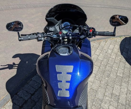

Eine Sache noch zu allen Lenkererhöhungen, die ja überwiegend die "S"-Ausführungen mit Verkleidung und Stummel betreffen:
Die ohnehin sehr bescheidene Sicht nach hinten wird durch eine aufrechtere Sitzhaltung nochmals erheblich reduziert.
Mit Originalspiegel sehe ich mit dem LSL-SB-Kit fast nur noch meine Oberarme.
Selbst, wenn ich die Spiegel außen nach oben drehe, was minimal mehr sichtbare Spiegelfläche über den schräg abfallenden Oberarmen gibt.
Wer da also was plant, sollte außer Lenker, Gabelbrücke und längere Züge auch über eine optimierte Spiegellösung nachdenken.
So wie jetzt bei mir ist das wirklich Müll; vor allem auf der BAB, wenn man sich im laufenden Verkehr nicht einfach mal umdrehen kann.
Bin dadurch zum Mittelspurfahrer geworden. :?
Grüße Kenny

Wenn ich das mal mit den Spiegelpositionen meines Knubbels vergleiche, sind Deine sicher je 200mm weiter außen.
Kein Vergleich zu Spiegelerhöhungen, die ja nur 25 oder 40(?) mm bringen.
Sieht wohl gewöhnungsbedürftig aus.
Flattern oder vibrieren die nicht beim Fahren?
Ist ja ein langer Hebelarm.
Grüße Kenny

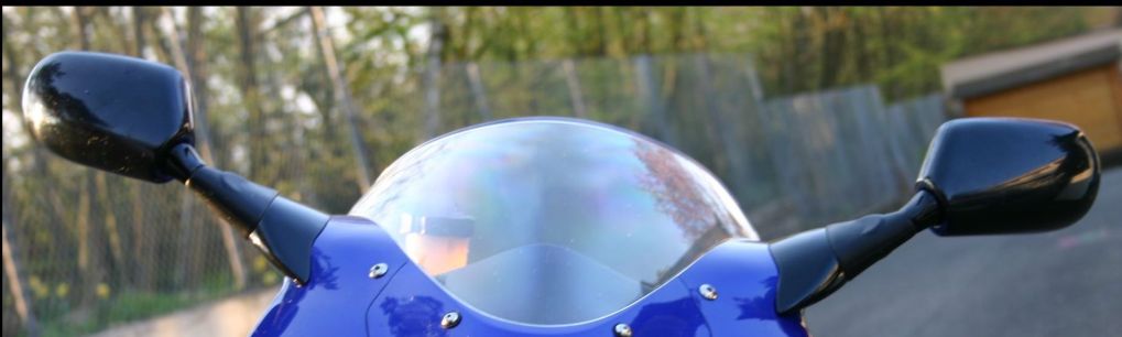

Schau mal in meine Ownerlisten (speziell in die der SBK-S von 2001) - ich habe an beiden SV's Kante-S-Spiegel dran. Also ich sehe gut nach hinten (wahrscheinlich weil ich so ein Hemd bin :oops: ).
Ne, sind von Gazzini (Polo) Aluminium. Bin sehr damit zufrieden.
