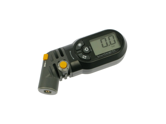

Also für die Fahrradfahrer und Mountainbiker unter euch, kann ich das Teil unten im Bild nur wärmstens empfehlen. Das kann sowohl Autoventile als auch Presta-Ventile aufnehmen. Kann man also sowohl fürs Motorrad als auch fürs Fahrrad benutzen. :mrgreen:
Topeak Smart Gauge D2
Screenshot_2021-02-19 Topeak SmartGauge D2 Luftdruckprüfer.png (130.23 KiB) 3037 mal betrachtet
Ich hab mal bei Idealo geschaut und momentan gibts das bei Fahrrad24.de für 20,82€. Versandkosten spart man sich ab einem Bestellwert von 49,-€

Wenn man unbedingt 50€ für einen Reifendruckprüfer ausgeben will, kann man das natürlich machen. Die einfachen digitalen für etwa 10€ liefern allerdings auch sehr reproduzierbare Messwerte, die relative Genauigkeit ist also gut. Und wenn es eine absolute Abweichung gibt, reicht es ja, einmal eine Vergleichsmessung mit einem geeichten Gerät zu machen und sich die Abweichung zu merken.
Billig ist Flaig nicht, aber für 30€ sollte man schon was bekommen, man muss ja nicht alle möglichen Anschlüsse haben. Hatte zwei digitale und beide wieder zurückgegeben, weil bei zehn Messungen in Folge bestimmt vier Abweichungen größer 0,2bar hatten. Wenn ich das mit dem Flaig machte, waren alle zehn Messungen gleich. Habe meins seit gut 15 Jahren und würde mir sofort wieder eins kaufen, sollte es kaputt gehen.

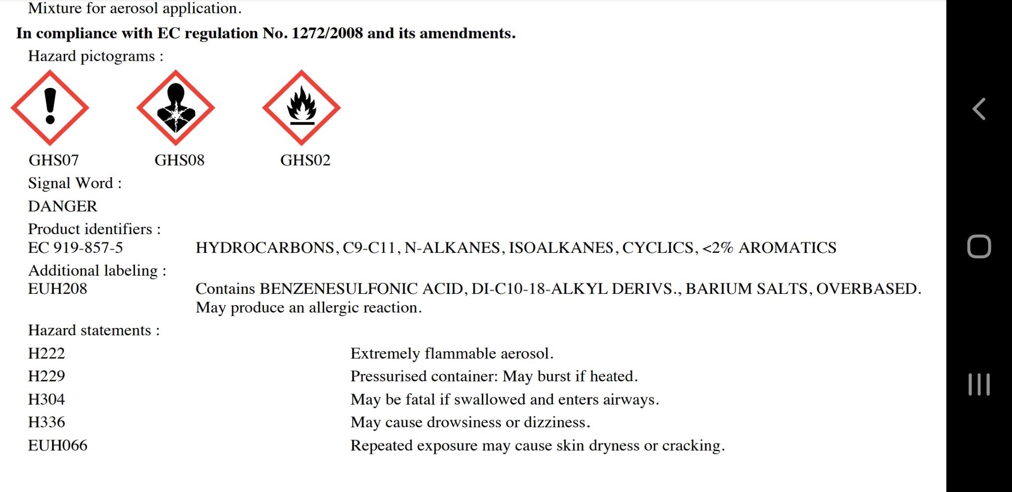

Wollte mal mein Lenkradschloss nachschmieren, der Schluessel hakt ein wenig. Kurz bei meinem Haendler nachgefragt was der so nutzt, Ipone Full Protect. Ein 6 in 1 Wundermittel :lol: Weiss zufaellig jemand auf welcher Basis dies ist? Silikon, PTFE? Wurde aus der Dokumentation nicht wirklich schlau.

Sicherheitsdatenblatt sagt C9-C11 Alkane und andere Kohlenwasserstoffe.
