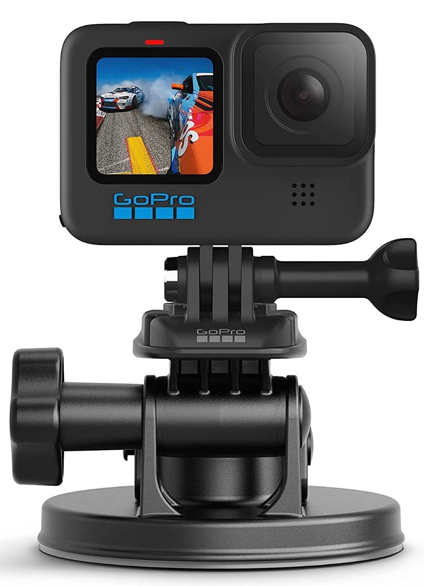

Aber ich will mir für ein paar (wenn überhaupt) gelegentliche Aufnahmen nicht den Lack "versauen". Ich mach das jetzt mit einer Saugnapfhalterung unterhalb des linken Spiegels und verwende auch so ein Sicherungseil (Edelstahl mit Nylonummantelung), dessen Ende ich am Spiegelarm befestige

Bei mir hat die Saugnapfvariante (an einer GSX600F) sehr gut gehalten. Ich hatte sie an der senkrechten Seitenschale angedockt. Sicherungsseil wäre nicht nötig gewesen, aber sicher ist sicher.....
Re: GoPro Action Cam Befestigung
Wenn der Saugnapf hält, ist das sicher auch eine gute Variante. Und so ein relativ kleiner wie auf dem Bild sollte ja auch unterzubringen sein. Auf eine Sicherung würde ich in dem Fall auch nicht verzichten.
Man sollte gerade bei so einem vibrierendem Motorrad nur davon absehen, die Kamera an abstehenden Teilen(Speigelarm etc.) zu montieren, da wackelt das Bild dann doch eher.
Die Klebepads sind aber nicht mit doppelseitigem Klebeband ausgestattet. Das sind in der Regel Pads von 3M, lassen sich auf normalen Lacken mit einem Fön so gut wie rückstandsfrei entfernen, bißchen Nacharbeit kann sein.
