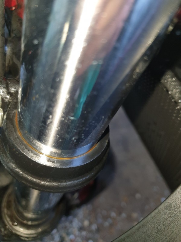

Guten Abend in die Runde,
Beim Waschen vom Motorrad fiel mir kürzlich auf, dass in der unteren Klemmung des linken Gabelholms ein rostroter Ring erkennbar ist (der auf der rechten Seite nicht ist!)
Meine zwei kurzen Fragen diesbezüglich:
Ist das normal nach 1.5 Jahren?
Ist das mittel-/langfristig bedenklich für die Gabel und ihre Lebensdauer? (also: wird die in ein, zwei Jahren völlig vom Rost durchlöchert sein oder tut das nix zur Sache?)
Außer das Recht zu schweigen.

LifadxD hat geschrieben:
03.11.2021 21:10
.............(also: wird die in ein, zwei Jahren völlig vom Rost durchlöchert sein oder tut das nix zur Sache?)
Kommt drauf an ob du dir einen gutartigen oder bösartigen Lochfraß eingefangen hast :wink: ;) bier . Im Ernst, putz es so gut es geht und dann abhaken.
Falls du aber ein ganz penibler bist und über den Winter die Zeit und das Equipement dazu hast, baue Vorderrad und Gabel aus und reinige es richtig. Kannst dann ja auch noch gleich das Gabelöl wechseln. Dann sollte das Gewissen für die nächste Zeit beruhigt sein.

Beitrag von loki_0815 » 04.11.2021 10:50
Ist nicht schön aber an dieser Stelle erstmal unbedenklich.
Die Macken oberhalb sind schon Chromausbrüche, dort auch nicht bedenklich da dies nicht die Gleitfläche der Simmeringe ist.
Wenn sich diese Chromausbrüche und Roststellen im Gleitbereich befinden werden deine Simmeringe bald nach einem Wechsel schreien ... aber damit nicht genug .... wenn dem so ist kannst gleich neue Holme einsetzen.

Beitrag von Battlefield » 04.11.2021 19:51
Ich würde vieleicht versuchen den Rost mit etwas Öl so gut es geht abzuwischen - schaden kann das nicht und konserviert dann auch noch ein wenig.

Beitrag von Black Jack » 04.11.2021 21:12
Baujahr 2020...
Ich würde mal zum Händler fahren und fragen was das sein soll.
