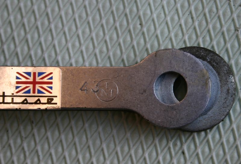

habe eine HHL von Team Metisse verbaut, die hat aber keine ABE sondern ein Teilegutachten „Team Metisse 350-0206-01-FBTK“
Schau mal ob bei Dir das gleiche drauf steht wie bei meiner.
Die von Metisse sind schon etwas komisch. Da der Lackierer so schlau war auf der Innenseite des Bugspoilers das Typenschild auch mit blauer Farbe zu lackieren habe ich bei denen nach einem neuen Typenaufkleber gefragt und da wollten die auch, dass ich meinen Bugspoiler einschicke damit sie ihn prüfen können ob es keine Fälschung ist.
Das mit dem Ständer der GSX-R 1000 K7 geht nicht hatte mir einen gekauft und verbaut. Thread mit Bildern siehe hier.
Such mal bei „Dieter“ oder „Guzzistoni“ die haben beide den originalen verlängert.
Habe nun mal nen Bild gemacht, sind die selben wie auf deinem Foto. Gibts da nur nen Teilegutachten oder? Weil ich auf deren Homepage was von ABE gelesen habe.

Hallo Hakan,
es kann sein, dass Metisse mittlerweile HHL mit ABE für die Knubbel hat(sind dann aber anders gekennzeichnet). Deine und meine haben aber nur ein Teilegutachten siehe hier.
Auch wenn Du die ABE bekommst hilft das nicht weiter, da die Knochen dann nicht die richtigen Markierungen haben. Ich musste mein 641 Wilbers auch mit Teilegutachten eintragen lassen obwohl es zu diesem Zeitpunkt schon eine ABE dazu gab.

2blue hat geschrieben:
20.01.2022 9:24
Hallo Hakan,
Hi Gerhard,
danke für die Rückmeldung, das es dann natürlich nur mit Teilegutachten geht, ist klar. Reicht da evtl. ne Kopie von?
Früher ging das ohne Original Teilegutachten.
Beiträge: 5071
#3471
Beitrag von 2blue » 20.01.2022 18:26
Das kommt bestimmt auf den TÜV Onkel an. Theoretisch sollte dem sogar die Nummer vom Teilegutachten reichen, denn darauf sollte er elektronischen Zugriff haben.
Ich habe für solche Fälle rotes A4 Papier wie oben im Link das etwas mehr hat als die 80g/qm hat. Ordentlich beidseitig ausgedruckt und gefaltet hat dann immer geklappt.

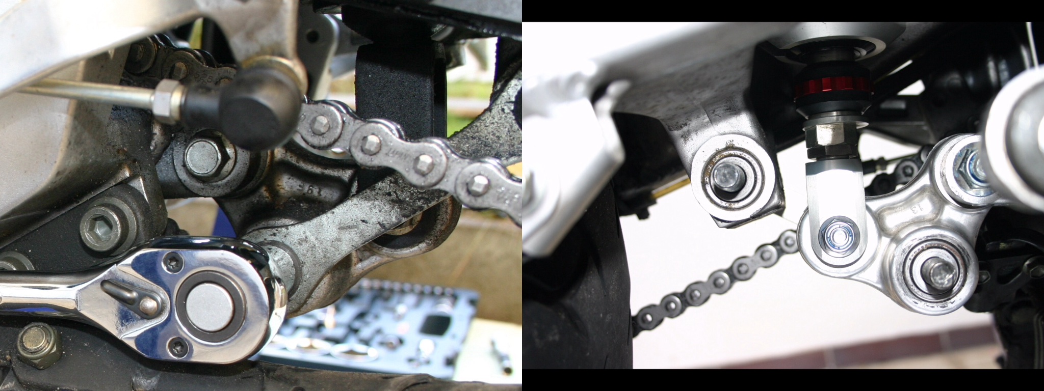

Moin, kurze Frage zum Thema Federbeinaufnahme.
Habe bei meiner Knubbel ein neues Federbein verbaut.
Für mich sieht das Bauteil mit dem Federbeine, Umlenkung und schwinge an den Rahmen montiert werden eigentlich symmetrisch aus. Beim Zusammenbau ist mir dann aufgefallen, dass im Handbuch steht: "die markierte Seite muss nach links zeigen" ... Jetzt habe ich das problem dass ich auf beiden Seiten so etwas wie Markierungen sehe. Im Handbuch ist dazu keine Grafik die Hinweise geben könnte wie die Markierung aussehen soll.
Kennt sich da zufällig jemand mit aus?
An meinen anderen beiden knubbeln ist dieses Bauteil auch Mal so, Mal so rum verbaut. Beide waren allerdings beim Erwerb tiefergelegt und ich weiß nicht ob und wenn ja welcher Vorbesitzer da richtig drauf geachtet hat.
Beiträge: 5071
#3476
Beitrag von 2blue » 09.02.2022 12:37
zeig mal was Du als Markierung ansiehst. Ich habe mal meine Bilder durchsucht und in der Mulde nur eine „19F“ auf der einen Seite gefunden.
Die Edit sagt:
19F linke Seite
13 rechte Seite
SF-Machina
Beiträge: 10
Registriert: 04.02.2022 21:23
#3477
Beitrag von SF-Machina » 09.02.2022 15:04
Dankeschön.
Wenn das bei dir so rum richtig ist dann hab ich schon die Lösung des Problems.
Kann Grade leider keine Bilder machen, weil ich erst Freitag wieder in meiner Werkstatt bin.
Hab nur noch im Kopf, dass ich auf der einen Seite so etwas wie eine einzelne Zahl habe und auf der anderen Seite 3 schwach zu erkennende "Schlagzahlen Abdrücke"
Schaue aber am Freitag noch Mal genau nach.
Danke noch Mal.
Edit:
Hab's verschusselt Bilder zu machen.
Aber so wie es bei 2blue auf den Bildern zu sehen ist passt es und ich hatte es sogar zufällig richtig Rum eingebaut. :mrgreen:
