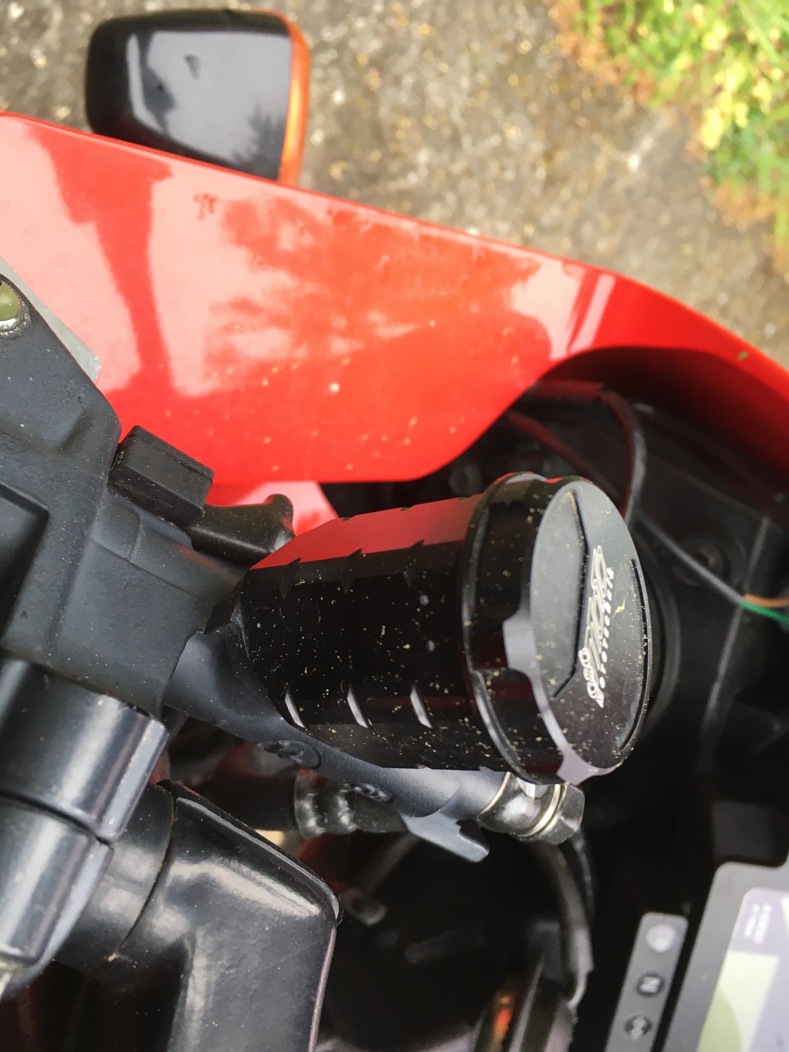

An meiner VTR habe ich einen Behälter von GSG dran, der direkt auf der Kupplungspumpe sitzt. Sieht so aus:

Ich müsste somit nur herausfinden, welchen Anschluss (Durchmesser) ich brauche, dann bin ich relativ flexibel ;) bier

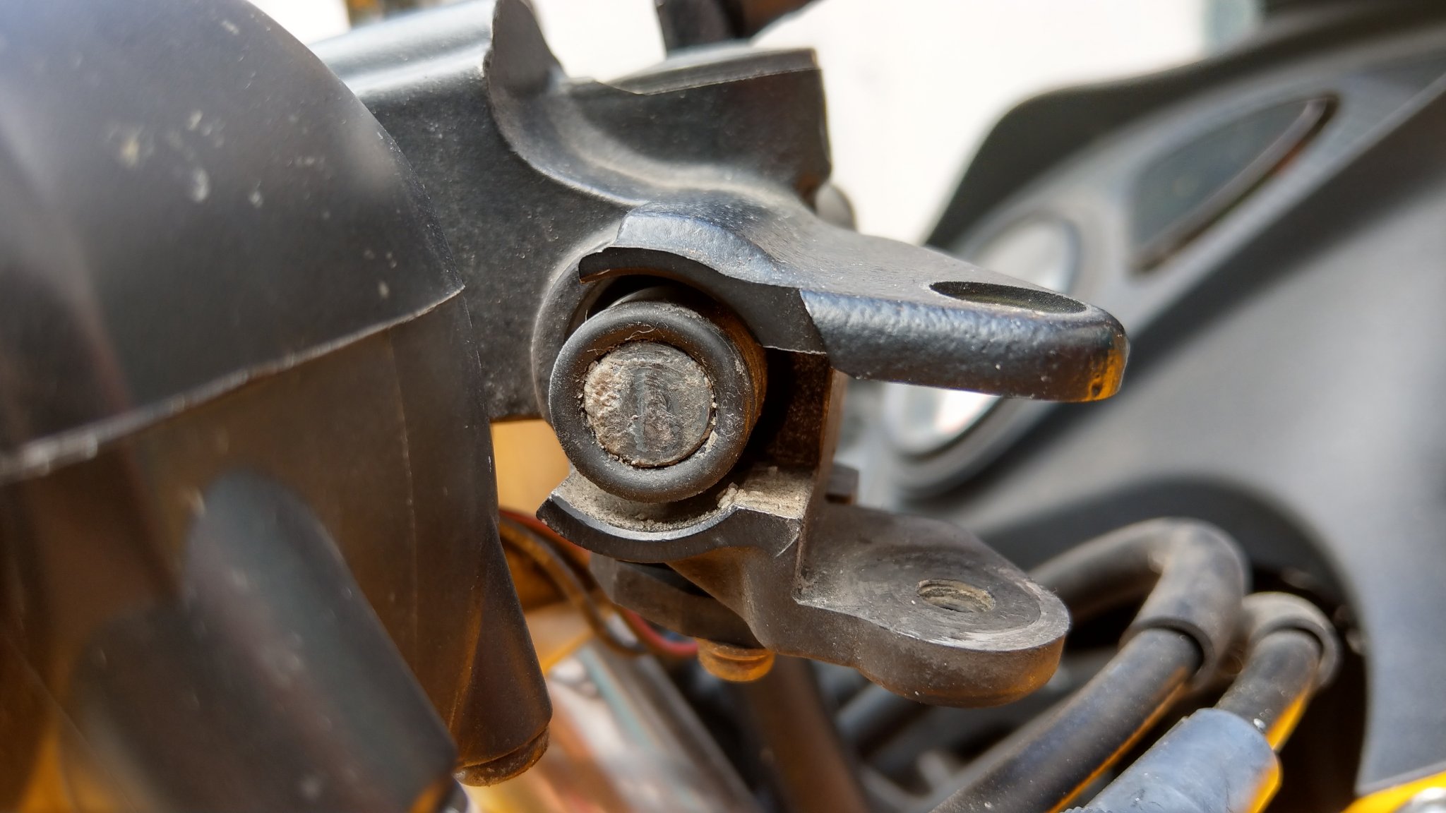

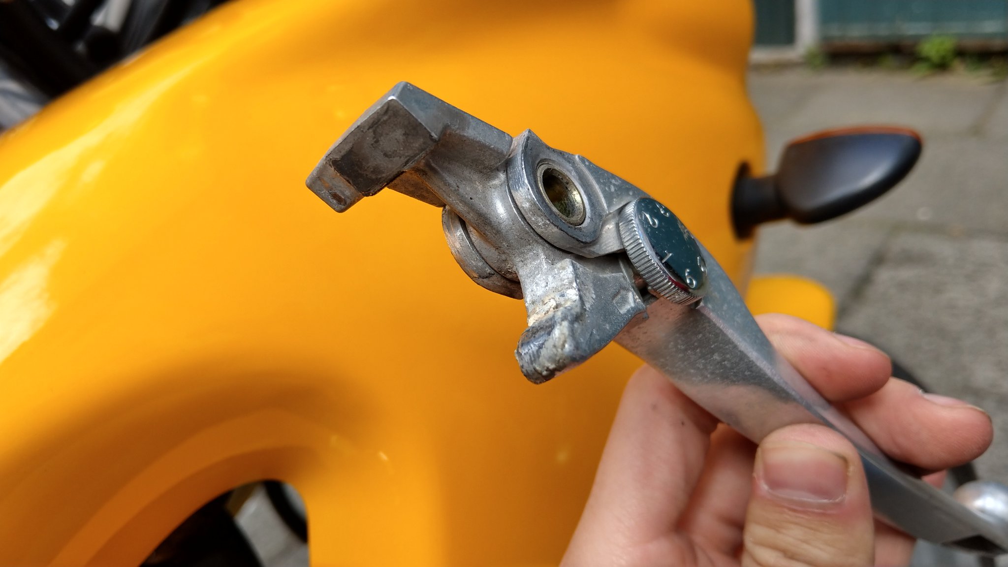

Meine Bremshebel (Vorderrad) hat nach etwas einziehen eine "raue" Stelle, welche beim Bremsen nur mit etwas mehr Mühe überwunden werden kann. Dies führt dazu, dass ich ungewollt zu stark mit der Vorderradbremse verzögere, da sich die Kraft zum Überwinden der Stell mit Widerstand natürlich nach dem Überwinden dieser Bremshebelposition nicht direkt dosieren und stoppen lässt. Ich bremse also entweder nur so stark, bis ich die "raue" Stelle erreiche, oder ziehe komplett durch, um den Widerstand zu überwinden, bremse nun aber richtig hart rein.
Hat jemand Ideen, woran das liegen könnte? SV650S (1999) ohne Stahlflex.

Hast Du mal irgendwann den Hebel raus gemacht und gefettet wieder rein gesetzt? Falls nicht (oder es schon lange her ist), würde ich das einfach mal machen und ausprobieren. Vielleicht hakt der einfach etwas. Das wäre die einfachste und am schnellsten und billigsten zu behebende Ursache. ;)

Das liegt vermutlich am Übergang der Druckstelle von Bremshebel zum Kolben des Bremszylinders. Bau den Bremshebel mal ab und schau dir die Kontaktflächen genauer an.

Was fette ich denn da? Und was nehme ich da am besten zum fetten? Die Fassung für die Schraube, welche die Bremse hält?

Bin mir leider nicht sicher, was ich hier sehen sollte. Hmm 🤔
Edit: Habe die Kontaktflächen mal gereinigt.
Das Ding, was im ersten Bild durch das Loch geht. Darum dreht sich der Hebel ja.
Was Du nimmst dürfte ziemlich egal sein, Hauptsache es schmiert. Irgendein Fett halt. Öl könntest Du auch nehmen, aber das bleibt halt nicht lange da, deshalb würde ich eher Fett nehmen.
Die Flächen auf dem zweiten Bild (also da, wo jetzt die Lücke ist, kannst Du natürlich auch gleich mal reinigen und einschmieren. Keine Ahnung, ob das viel bringt aber es schadet ganz sicher nicht.
