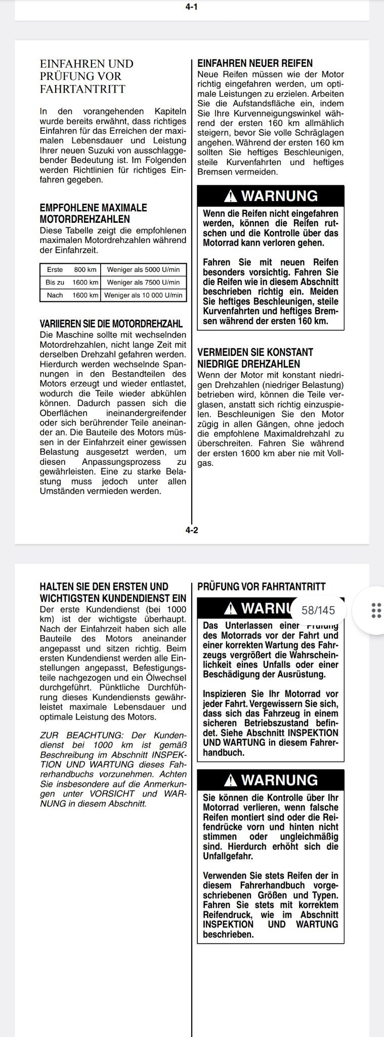

Kommt vielleicht auch n bisschen drauf an wie man die 200kmh erreichen will. Ich denke wenn man bei 130kmh in den 6. Gang schaltet und man vielleicht noch Gegenwind hat dann wird das ne Weile dauern bis man bei 200kmh ankommt. ...
Jo, steht denn in deiner Bedienungsanleitung was zum Thema Einfahren?
Da hättest du vielleicht auch was zur Soziussitzbankentriegelung gefunden :wink:
