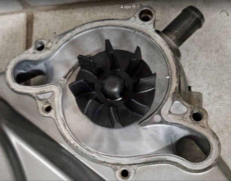

Danke für die Antworten. Ja, Auslaufrunde kann man im Training vergessen. Sehr ungesund eigentlich.
Ich werde das mit dem Killswitch und Zündung an mal probieren, habe aber bedenken, dass mir die Batterie leergeht, da die SW ja anbleiben. Ansonsten ist BlackJacks Lösung natürlich ideal. Aber: Bringt das überhaupt was, wenn ich den Kühler kühle, das Wasser aber nicht mehr zirkuliert?
SV1000S K3
Wenn ich mir die Wasserpumpe so anschaue würde ich sagen, dass wenn sie nicht läuft ein Thermosiphon-Effekt funktionieren könnte.
