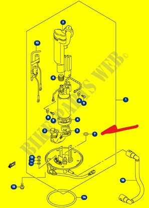

Servus,
ich hatte bei meiner SV_K7 ein ähnliches Problem. Bei mir war hier nach Wassereintritt im Tank (rissige Tankdeckeldichtung) die Benzinpumpe verklemmt. Ich konnte die Pumpe reinigen und wieder einbauen und dann drehte die SV nicht höher als 5000-6000 Touren, ehe sie sich ausbremste und dann immer schlechter lief.
Es stellte sich beim Zerlegen heraus, dass der Dichtring zwischen Filterpatrone und Tankauslass beim Zusammenbau gerissen war und dort der Benzin wieder in den Tank geblasen wurde (weniger Durchfluss bei Last).
Als kurz darauf die alte, beleidigte Benzinpumpe immer weniger Treibstoff lieferte, musste ich diese tauschen (Symptome waren ähnliche wie bei der gerissen Dichtung).
Nach dem Tausch der Pumpe und dem Wiederzusammenbau hatte ich erneut das Problem, dass der Dichtring gerissen war und keine Leistung anlag. Und wieder musste ich den Tank abpumpen.
Was mir aufgefallen ist, wenn dieser Dichtring weit genug eingerissen und der Tank voll genug ist, rinnt bei abgestecktem Benzinschlauch, ein wenig Benzin aus, da diese durch Eigendruck an der Benzinpumpe vorbei heraussaftelt.
Der notwendige Ring hatte:
Innendurchmesser: 8 mm
Schnurstärke: 3,5 mm
(und er sollte den Kontakt mit Kraftstoff aushalten)
Lg, Franz

Sick Dog hat geschrieben:
09.04.2025 23:13
Guter Hinweis! Den Dichtring hatte ich noch gar nicht auf dem Schirm, macht aber absolut Sinn ... :top:
... eine Undichtigkeit könnte auch dazu führen, dass die Fördermenge (scheinbar) passt (das Benzin fließt beim Test ohne Gegendruck in den Kanister) während im Fahrbetrieb der Druck im System bei Vollgas nicht mehr ausreicht. :denk:
09.04.2025 23:13
Servus,
Lg, Franz
Merci dir für den Vorschlag, werde mich am Freitag mal hinhocken und die Benzinpumpe erneut auseinandernehmen und mir die Dichtung mal genauer ansehen.
Melde mich dann natürlich :D
