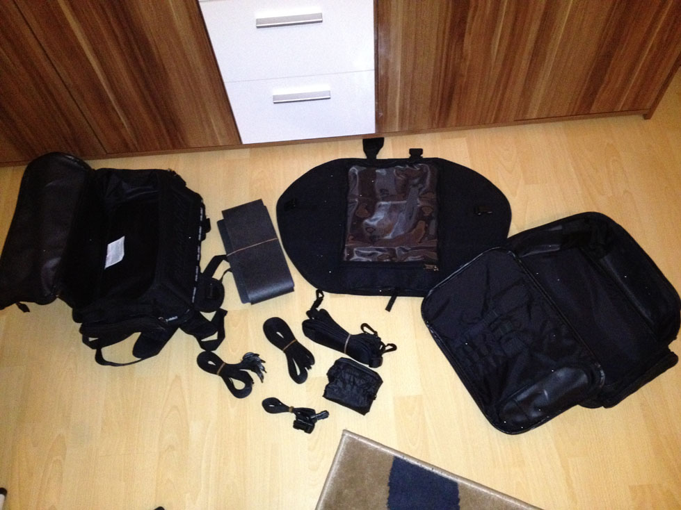

da es am WE schön werden soll, will ich eine Ausfahrt über das verlängerte Wochenende machen. Nun will ich das erste mal mit Tankrucksack fahren. Ich hab den schon 2 Jahre im Keller liegen und nun will ich ihn montieren.
Das Teil hat ne Magnetplatte und zig verschiedene Riemen und ist von Moto-Detail. Ich habe leider keine Beschreibung und keinen Schimmer wie ich den Rucksack sicher befestige.
Kann mir jemand helfen? Vielleicht hilft das Foto ein wenig.

hmm ich hab einen von DRIVE aber das sollte ja so anders nicht sein.
mein Rucksack ist an dem dünnen Stück mit der Folie und den Magneten per Reißverschluss befestigt.
oben ist ja dann dieser Klickverschluss, den man um den Lenker macht.
Wenn er Magneten hat sollten die eigentlich stark genug sein ihn in Verbindung mit dem Gurt um den Lenker auf dem Mopped zu befestigen.
Ich denke nicht dass du noch Gurte am Rahmen oder so befestigen musst. Aber das kann dir vielleicht jemand sagen der das Modell kennt.
Pass aber immer beim Auf- und Absetzen des Rucksackes auf, denn da kommen gerne mal Kratzer in den Tank. Ich ärgere mich auch schon sehr

Kann das nur aufgrund des Fotos nicht sicher sagen, gibt da verschiedene Systme. Ich kenne folgende Möglichkeiten:
- Der Tankrucksack wird ausschließlich mit Magneten am Tank befestigt (hab ich, hält voll Beladen im Aufzug auch an der Wand
- Magnete + Gurt um den Lenkkopf vorne und/oder Gurte unter dem Tank durch
- Beides kombinierbar mit einem Teil, der am Bike verbleibt und einem, den man schnell abnehmen kann (z.B. Reißverschluss)
- Gurte, mit denen der Tankrucksack zu einem normalen Rucksack wird

auch wenn das Foto rel. dunkel ist und man das Teil entsprechend schlecht erkennt... Ich hab den gleichen Tankrucksack.
Die Bodenplatte mit Kartenfach kannst du separat als Kartentasche fahren. Sie wird einfach magnetisch auf dem Tank befestigt. Zur Sicherheit kannst du den Lenkkopfriemen zusätzlich befestigen. Das solte ohnehin getan werden, wenn du auf der Bodenplatte einen oder beide Rucksäcke (per Reißverschluß) montiert hast. Zweistöckig fährt sich das ganze allerdings schon recht unkomfortabel - wegen des Schwerpunktes, der sehr eingeschränkten Sicht auf Instrumente und des Kippmomentes. Ich fahre das obere Teil immer separat per Spanngurt am Soziussitz befestigt. So läßt es sich vernünftig fahren und ich kann trotzdem beide Rucksäcke nutzen.
Die meisten der mitgelieferten Gurte/ Riemen brauchst du nicht. Die sind für Kunststofftanks, wo du logischerweise nit Magneten nichts anfangen kannst. Auf meinem SV-Tank haben die (ich meine 8?!) Magnete bislang immer bombenfest gehalten.
Ich meine mich zu erinnern, dass das TR-Oberteil einen Trageriemen hat. Das Unterteil kann auch als "normaler" Rucksack getragen werden.
Ich bin schon seit Jahren zufrieden mit dem System. Viel Spaß damit!

Vielen Dank schonmal für die Antworten. Ja es sind 8 Magnete. Vielleicht hält es ja ohne Riemen, oder in Verbindung mit dem Lenkkopfriemen, welcher auch immer das ist...Ich werde morgen mal fummeln, wenn nicht muss ich das eine Teil als Rucksack aufsetzen...
Weil wegen der Höche der beiden Säcke habe ich mir auch schon Gedanken gemacht

Das siehste dann schon! Es ist davon ja nur der eine passende Riemen da!Feiner Herr hat geschrieben:Vielen Dank schonmal für die Antworten. Ja es sind 8 Magnete. Vielleicht hält es ja ohne Riemen, oder in Verbindung mit dem Lenkkopfriemen, welcher auch immer das ist...
Da du ne S hast, wirst du mit der zweistöckigen Version sicherlich nicht nur zu wenig sehen sondern der Tankrucksack dich auch stören - wegen der gebückteren Sitzposition. Wie gesagt, du kannst das Oberteil mittels der 4 Haltelaschen auch mit nem dünnen Spanngurt am Soziussitz befestigen und dieses dann ganz normal aufs Mopped klicken! Funktioniert super und fährt sich entspannt.Feiner Herr hat geschrieben:wenn nicht muss ich das eine Teil als Rucksack aufsetzen...Weil wegen der Höche der beiden Säcke habe ich mir auch schon Gedanken gemacht
