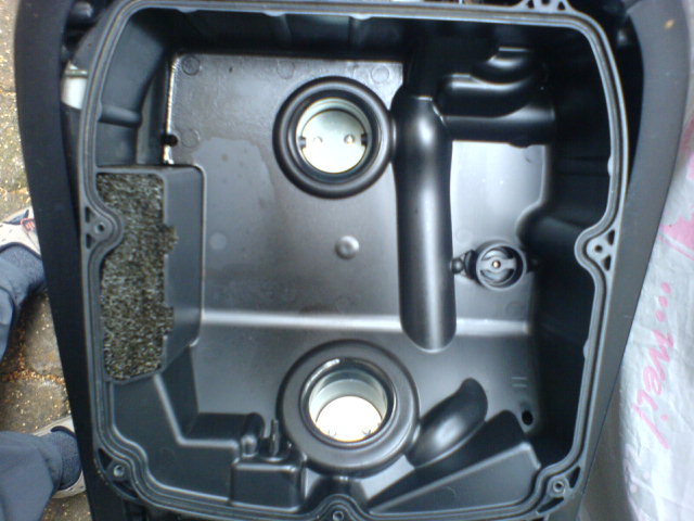

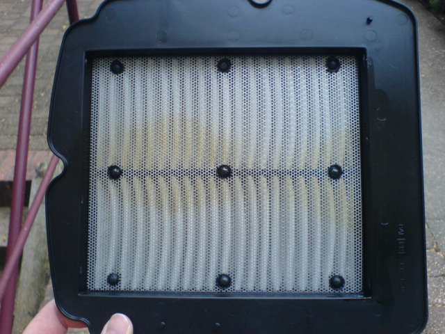

Der Luftfilter sieht von unten so aus.
Bin mir aber unsicher, ob das Verfärbung oder Öl ist. Im Luftfilterkasten sind leichte Reste von Ölspuren sichtbar (sollte normal sein?)
R.I.P. 01.04.1959 - 01.08.2015
loki_0815
Beiträge: 5222
Registriert: 10.08.2009 15:42
Re: SOS aus den Dolomiten! (Regler defekt?)
#37
Beitrag von loki_0815 » 17.07.2013 0:02
Ja ist normal, kommt durch die Motorentlüftung die mit in das Lufigehäuse geht und durch das Rückblasen der Vergaser und Einspritzanlagen.

Beitrag von loki_0815 » 17.07.2013 20:18
Naja, auf dem Bild siehts noch nicht so schlimm aus.
Wenn der aber so komisch grau verflust aussieht wie Filz und gegen das Licht gehalten kein oder kaum Licht durch scheint, dann isser fällig. Natürlich auch wenn Du ihn ausklopfst und dann schon Karrotten und Kartoffeln rausfallen .... dann ist es schon fast zu spät ! :wink: :mrgreen:

Beitrag von McBain » 17.07.2013 22:49
hehe is schoo klar. wie ein "regulär" verwanzter und verranzter Luftfilter ausschaut, weiß ich
es geht weiterhin nur darum: wenn die Verfärbung Öl sein sollte, das sich in den Filter gezogen hat, dann käme da ja Luft schwerer durch und die Leistung wäre nicht mehr voll da. Ferndiagnose ja/nein hat voraussichtlich 50% Trefferrwahrscheinlichkeit :mrgreen: Werd mir das Teil noch mal beizeiten genauer anschauen.
