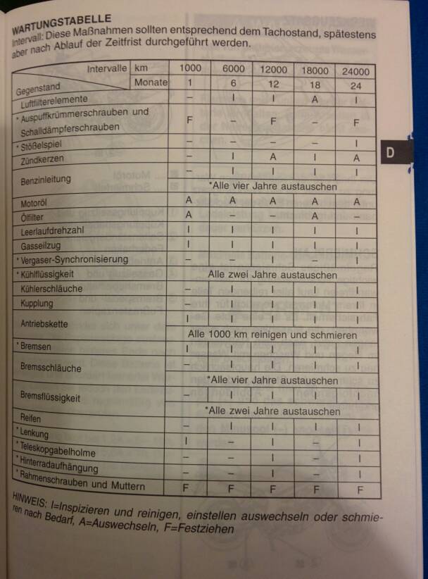

#1020
Beitrag von guzzistoni » 06.03.2017 17:28
Wartungsplan SV 650 / Knubbel:
Ich halte es seit 40 Jahren so, das ich zusammen mit einem Ölwechsel auch immer den Ölfilter wechsel.
