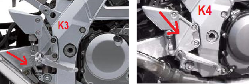

Kolbenrückholfeder hat geschrieben:Fußrastenplatten:
- Bremslichtschalter: http://svrider.de/Forum/viewtopic.php?p ... 8#p9747868
- Versetzen des Behälters: http://svrider.de/Forum/viewtopic.php?p ... #p10050600
- Hier die Probleme noch einmal an einer Dicker erörtert und gelöst: http://svrider.de/Forum/viewtopic.php?p ... 5#p9201625
Im Westen nichts neues würde ich sagen ;)
Gerade aufgefallen, dass die K3 mit den anderen Fußrasten das Problem auf der rechten Seite nicht zu haben scheint. Bzw man hier auch die zweite Reihe benutzen kann. Da braucht man nur eine andere Feder für den Fußbremshebel.
Jepp Knut - hatte ich auch schon alles durchstöbert - habe aber nicht vor den Nippel auf der Rückseite abzusägen - also Problem das nur die hinteren Reihen genutzt werden können - bleibt.
Wozu einen Hydraulicschalter - wenn doch ne Feder (vom Bremspedal) eingehängt werden muss - ergo auch eine Aufnahme für diese Feder(n) dann trotzdem geschaffen werden müsste.,...also auch der okinole Schalter bleiben kann...
Das verdrehen der Halteplatte des Behälters funktioniert bzw. bringt bei mir gar nix - sieht bei mir allerdings auch anders aus als bei den Bildern die Oppa in dem von dir zitierten Fred eingestellt hat....keine Ahnung warum - aber bei mir ist ne extra Nase am Rahmen - an welchem der Halter verbaut ist - wie ich schon schrub - ich kann es drehen und wenden wie ich will - der Schlauch reicht nicht...und so - ist es halt : Pfusch!
Hab den ganzen Rotz wieder runtergerisssen....evtl etwas voreilig - denn ich habe gerad von der aktuellen 1000err Gixxer nen Schlauch bestellt - der sollte von den Winkeln und der länge passen.
Wenn das funzen sollte - dann will ich es noch mal probieren - aber so ein gefrickel und gepfusche find ich zum :) huh

svfritze64 hat geschrieben: sieht bei mir allerdings auch anders aus als bei den Bildern die Oppa in dem von dir zitierten Fred eingestellt hat....keine Ahnung warum
Darum:
Die K3 hat andere Rasten und die Feder des Fußbremshebels unten am Rahmen eingehängt.
Ab K4 ist die Feder über den Nippel an der Rückseite befestigt!
Siehe auch:
Arminator650 hat geschrieben:Gerade aufgefallen, dass die K3 mit den anderen Fußrasten das Problem auf der rechten Seite nicht zu haben scheint. Bzw man hier auch die zweite Reihe benutzen kann. Da braucht man nur eine andere Feder für den Fußbremshebel.
Wenn es mit dem Gixxer-Schlauch immer noch nicht funktionieren sollte, dann nimm doch, den bereits von mir angesprochenen Adapter für den Bremsflüssigkeitsbehälter, um diesen nach hinten zu versetzen.
Ähnlich wie es grosSVater gemacht hat, bloß nicht mit einem gebastelten Stück Blech ;)
Bei mir hat es damit wunderbar funktioniert.

Außerdem hatte Oppa eine K3 bei der die ganze Sache etwas anders aussieht und daher durchaus passen kann. :idee:
