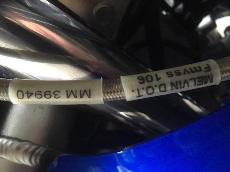

saihttaM hat geschrieben:Moin,
wenn ich bei Melvin Stahlflex für meine S mit SBL Umbau bestellen möchte, ist es da sinnvoll, die obere Leitung in Sondermaß zu bestellen oder reicht bei einem 75cm Lenker der Satz für die N?
Bei mir war es Sondermaß. Hat aber den Nachteil, dass es eingetragen werden muss, da keine ABE. War bei mir aber egal da der SBK Lenker ja auch eingetragen werden musste. Wenn Du willst schau ich mal was für eine Bezeichnung darauf steht.
Beiträge: 7725
#1307
Beitrag von saihttaM » 08.08.2017 10:00
Das wäre super :)
Meinen Umbau muss ich auch noch eintragen lassen, da wird denke ich die Leitung gleich mit aufgenommen (war jedenfalls bei meiner Bandit damals so (als ich den eingetragenen und durch Umfall verbogenen Lenker getausch habe) und wenn ich den gleichen Prüfer erwische, wird es wieder so kommen). Von daher eigentlich egal.
Ich werde evtl noch bei Melvin anrufen und mich schlau machen. Weil die ABE (oder war´s die Artikelnummer?) ist zwar die gleiche, aber iwo muss da ja ein Unterschied sein.

Beitrag von 2blue » 08.08.2017 19:57
Hallo Matthias,
hier die Bezeichnung der oberen Bremsleitung. Montiert habe ich einen LSL LN01 Maße: B:740, H:55, T:145 ging aber noch etwas in Breite oder Höhe.
Melvin obere Bremsleitung MM 39940
