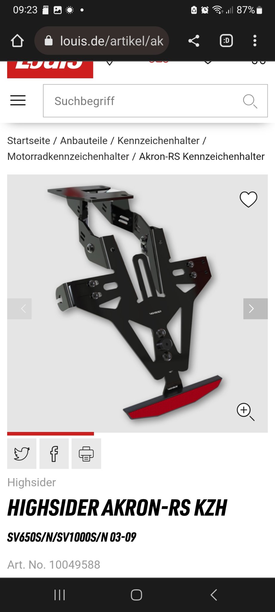

Fynnsv650s
Beiträge: 155
Registriert: 12.04.2023 9:44
Re: Kennzeichenwinkel
Beitrag von Fynnsv650s » 21.08.2023 9:24
Den werde ich mal testen, die Strafe ist mir einfach zu hoch bei 51 °

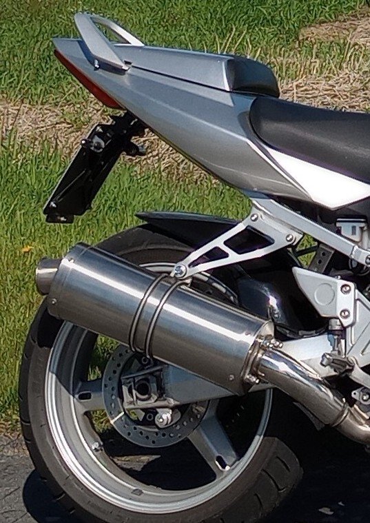

P.S.
Und keine Angst - die Auspufftöpfe fallen auch ohne Soziusfußrasten nicht ab! Siehe Foto.
Suzuki 20230430~01.jpg (166.41 KiB) 4649 mal betrachtet
Natürlich, wenn man einen anderen Auspuffhalter verwendet. Der ist aber bei keinem Moped im Lieferumfang, die Abdeckung für den Sozius sehr wohl schon und die darf man auch benutzen. ;)
