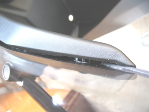

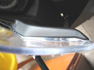

So, jetzt mit Bildern!
Dies Bild zeigt die Original-Scheibe. Zwischen der schwarzen Verkleidung und der Scheibe ist kein Spalt zu sehen.
Auf dem zweiten Bild ist die MRA-Scheibe zu sehen. Ich denke der Spalt, den ich meine, wird hier ziemlich deutlich. Übrigens entsteht der Spalt nicht erst durch den aufgesetzten Kantenschutz!
Also nochmal die Frage: Muß das so besch... aussehen!?!?

Schaut auf dem Bild aber so aus, daß das Kantenband stört!
Ansonsten sitzt alles so wie vorher ?...Schrauben? ...Gummimuffen? (ist das bei der neuen SV auch so gemacht wie bei der Alten?)
Ansonsten mal die Bilder zu MRA schicken ....die helfen eigentlich immer schnell!

Ne, tut er nicht. Ohne den Schutz sieht's genauso aus. Es war noch genügend Platz vorhanden um ihn nach der Scheibenmontage noch dazwischen zu bekommen.
Der Rest sitzt so wie er soll. Die Bohrungen in der Scheibe stimmen genau mit denen in der Verkleidung überein. :!: :?:
Keine Ahnung wie die Befestigung beim alten Modell aussieht? Auf jeden Fall werden im unteren Bereich der Scheibe so eine Art Gummipfropfen mit Mutter am Ende verwendet. Durch die Schraube wird der Gummipfropfen dann zusammengezogen und somit durch die seitliche Ausdehnung fixiert. (Vermutlich genau das, was Du mit Gummibuchsen meinst) :)
Ja, ich werde wohl mal an MRA schreibe. Wollte halt vorab mal Hören wie das mit der Scheibe bei anderen Leuten so aussieht. Vielleicht muß das halt so bei der Scheibe.

Kenne das neue Modell auch nicht, aber bei meiner sitzt die MRA Scheibe perfekt.
Sieht aber so aus, als würde dieser "Wulst" von der Originalen an der MRA fehlen. Wenn man sich den wegdenkt, ist es genau dieser Spalt.
Ansonsten muß es doch einen Grund geben. Ist die Schraube zu lang ? Ist vielleicht innen ein Anschlag, den man wegfeilen könnte ? Das bekommt man sicher hinne.
