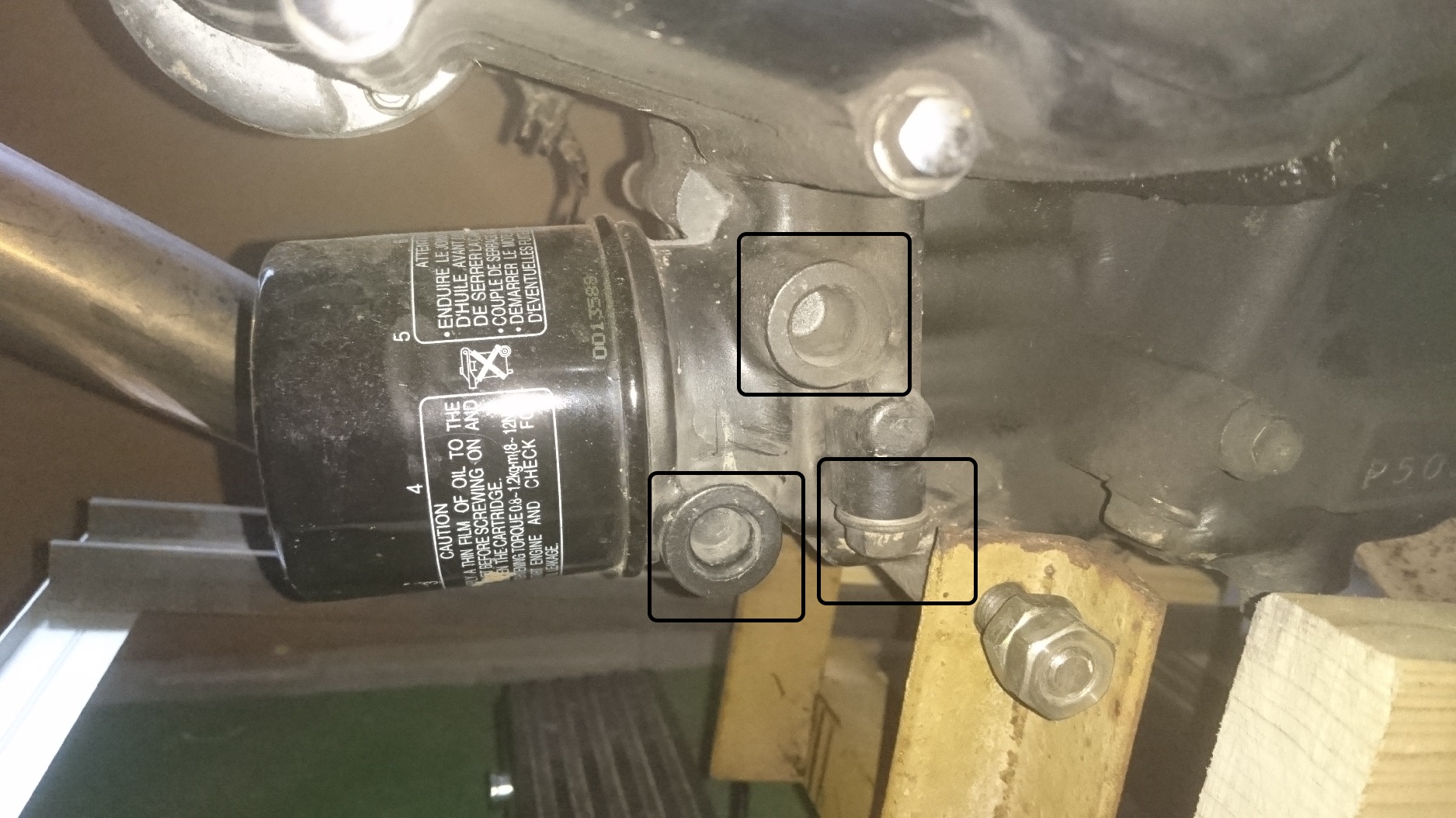

Hallo zusammen.
ich hab mal einige Fragen an die Motorensachverständigen ... ich bin auf der Suche nach einer geeigneten Anschlussmöglichkeit für einen Temperatursensor (Gewinde M10x1) im Ölkreislauf.
Frage 1: wofür sind die vorgegossenen Anschlüsse? würde da ein Ölkühler angeschlossen?
Frage 2: wenn das die Anschlüsse für einen (möglichen) Ölkühler sind, welcher Anschluss geht zum Ölfilter, welcher Anschluss kommt vom Ölfilter?
Frage 3 : kann der "Ölfilterhalter" an den Schrauben unten problemlos abgeschraubt werden? Oder würde das noch mehr Teile im/am Motor lösen?
meine Idee ist, den "Ölfilterhalter" abzuschrauben, in einen der vorgegossenen Anschlüsse das Gewinde rein zu schneiden, das ganze Gehäuse zu spülen (Spänefreiheit), alles wieder anzubauen und mit neuem Öl wieder in Betrieb zu nehmen.... vielleicht hat ja auch einer eine bessere Idee

Unten am Motor ist neben der Ölablassschraube noch eine zweite Schraube. Dort kannst du prima einen Adapter reinschrauben und in diesen dann den Sensor.

da habe ich auch schon dran gedacht, aber da wäre dann viel "loses" Kabel, wo ich nicht weiß, wie es es sicher ohne flattern verlegen soll.
vorn am Ölfilter könnte ich quer rüber gehen und am bestehenden Kabelbaum mitgehen
