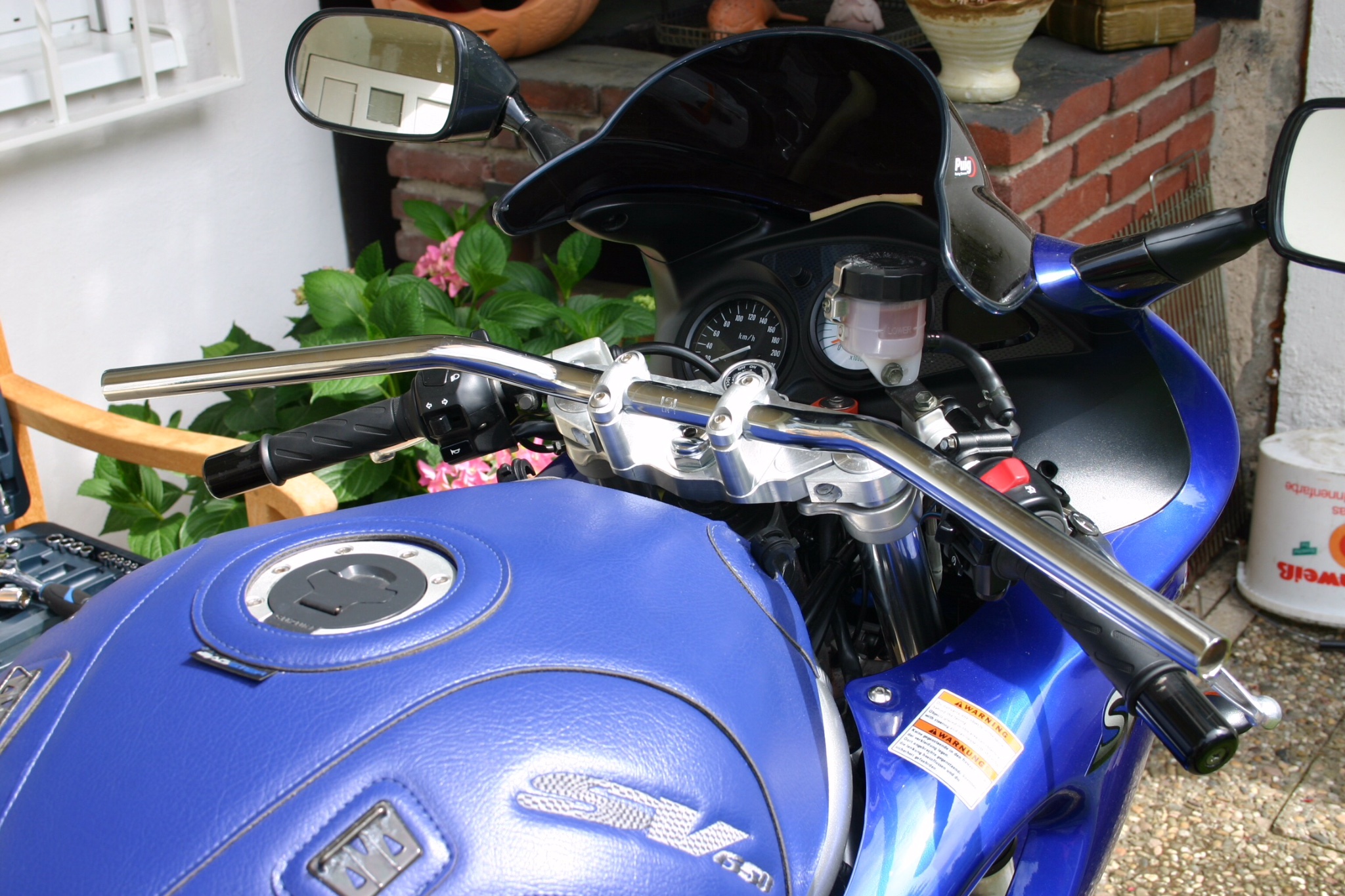

Kurze Frage aber noch - was ist in dem Fall Stummel und was Rohrlenker?
Oben Stummel, wie an der SV650S (und in neueren Baujahren der SV650X), darunter verschiedene Ausführungen eines Rohrlenkers wie an der SV650N.

Beitrag von 2blue » 18.01.2021 22:42
Und so sieht der Unterschied an der Knubbel S aus.

Eine guter Kompromiss sind auch höher liegende Stummel, nennt sich "Tour Match" von LSL. Sie sind bequemer, weil rund 4cm höher als Originalstummel, brauchst keine andere Gabelbrücke, Bremsleitungen und Scheibe in der Verkleidung. Und optisch passt es auch besser zur "S". :D
