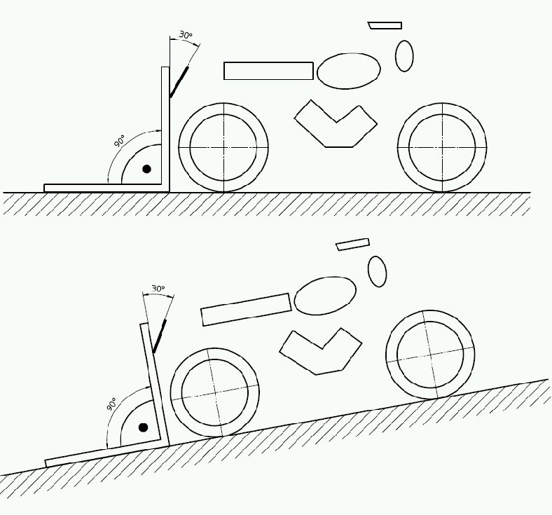

Messen ist nicht so schwer...
Man nehme einen grossen rechten Winkel (Dachlatten in 90° zusammengenagelt, Tischplatte senkrecht, oder halt ne grade Garagenwand) und schiebt das Mopped rückwärts dagegen...
Dann kann man den Winkel zum KZ messen...
Das geht auch im Hang, wie das untere Bild zeigt...
Hoffe nicht das die Polente die Anleitung liest, sonst haben die demnächst das "Werkzeug" immer dabei :mrgreen:
Ach ja, soweit ich weiss wird wenn am Mopped alles im Unbelasteten Zustand gemessen...

Re: strafanzeige kennzeichen
#41
Beitrag von Insanity » 16.04.2009 9:06
mh so einfach kanns sein.. dann such ich heut abend mal latten zum zusammendengeln :)

Das ist mal ne Vorrichtung!!!!
Bei mir war wie oben schon beschrieben zollstock und ein winkelmesser ( so groß wie ein DIN A 4 Blatt). Aber beim dranhalten keine Fotos gemacht.
