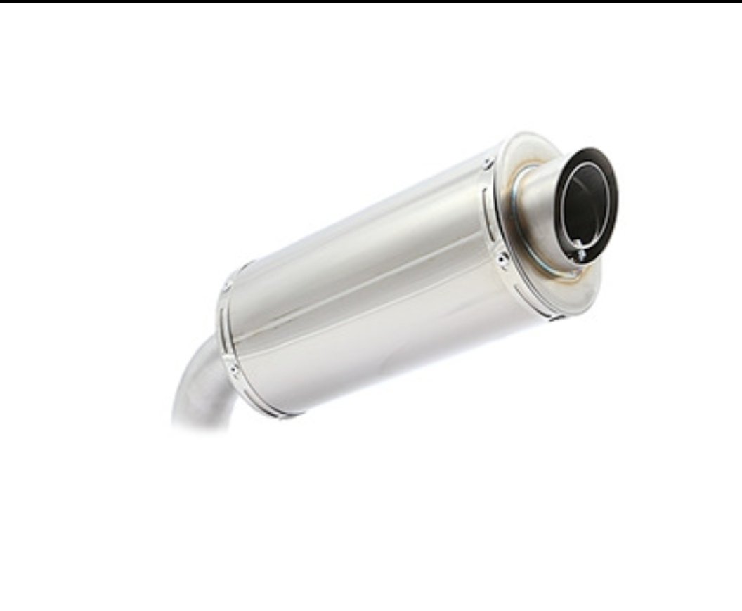

Beitrag von Speedy1000K6 » 10.05.2021 8:32
Hat jemand von euch die Roadsitalia "Power Titanium" an der 1000er verbaut und kann mir hierzu Bilder und evtl Soundfiles zukommen lassen?
Mich würde mal Erfahrungen interessieren und wie die verbaut aussehen und klingen.
Über die Oval Titanium hab ich hier schon den Beitrag gelesen.
viewtopic.php?f=19&t=110210&p=10220173& ... #p10220173
