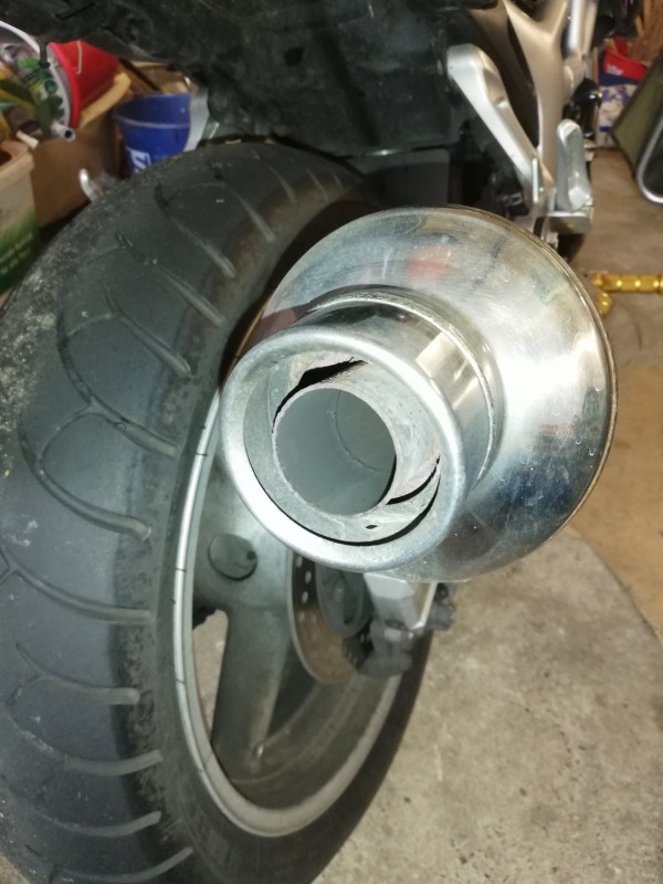

Es ist ja eine Bohrung im Außenrohr zu Befestigung vorhanden.
Der Originale hat keinen, aber bist Du sicher dass deiner Original ist. Mach mal ein Bild vom Topf.

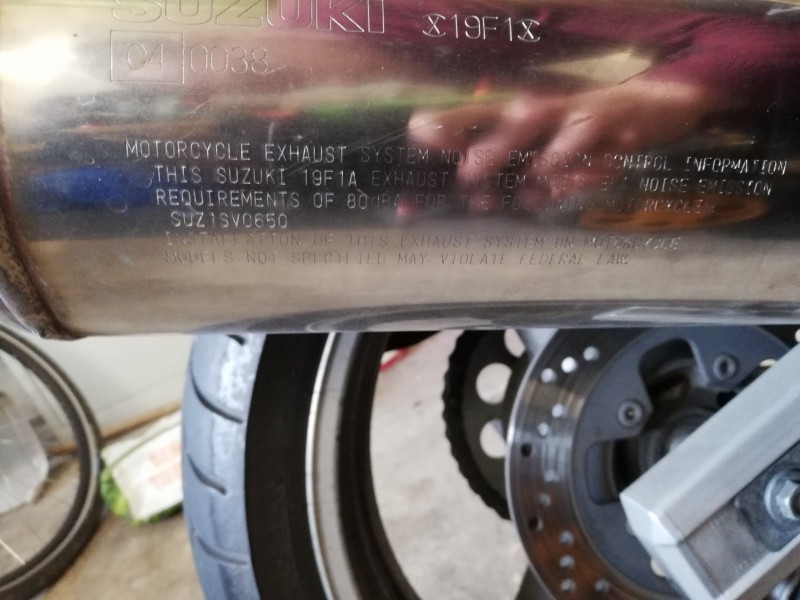

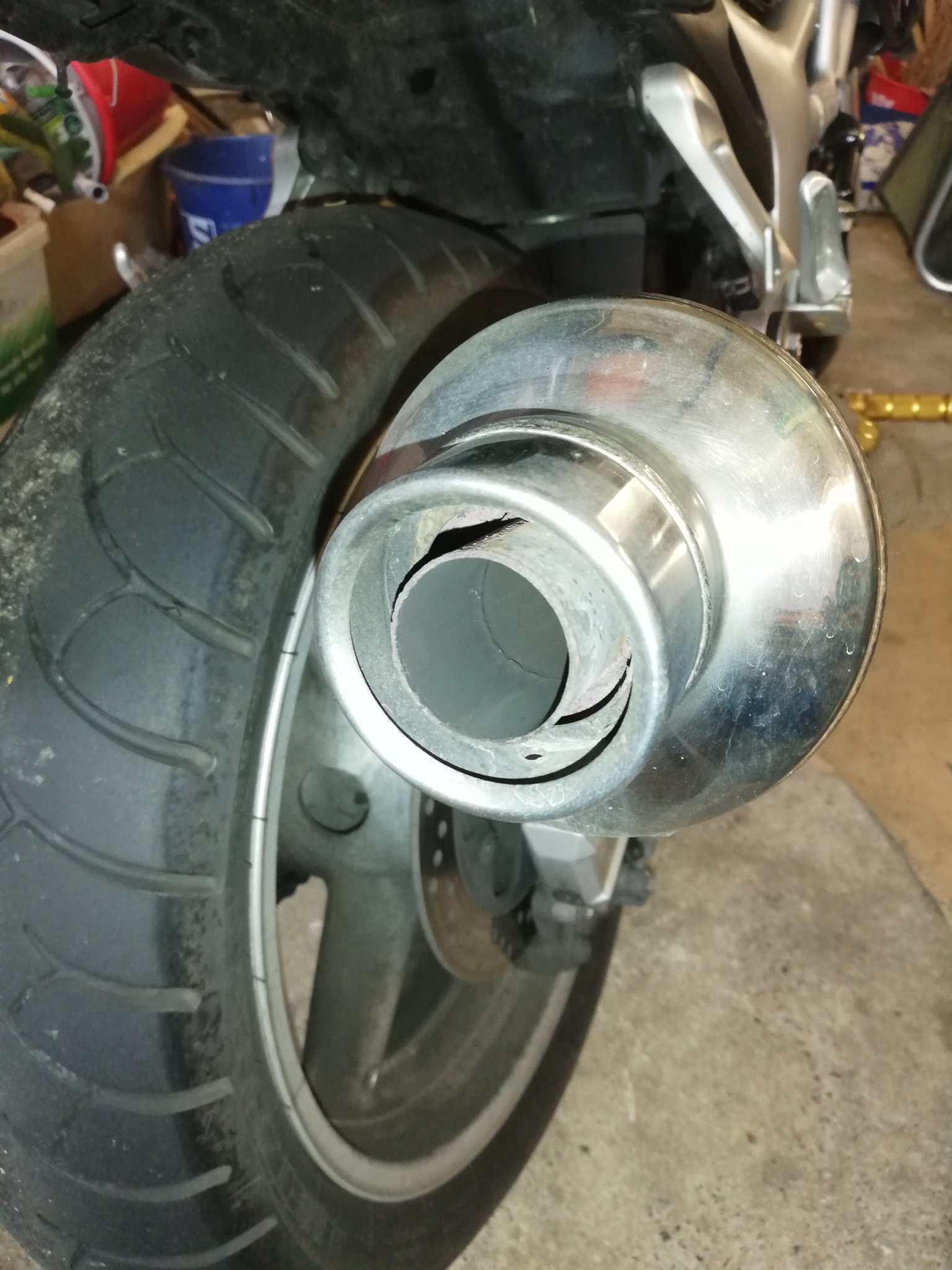

Doch, bin leider deswegen durchgefallen, weil er meinte dass der ja offensichtlich fehlt und die Anlage damit modifiziert ist.
Hab ihm auch gesagt, dass der Originale keinen hat, aber das wollte er wegen der Bohrung (siehe Bild) nicht glauben. Dann wusste ich auch nicht, wie ich es ihm beweisen soll. Also falls jemand eine Idee hat, wie ich damit jetzt weiter vorgehen soll, wäre ich sehr dankbar.
War schon am überlegen mir einfach einen zu basteln, den ich halt nur für die Prüfung rein mache, weil ich eigentlich nicht wo anders nochmal Gebühren zahlen will.

Das ist ein Wasserablaufloch...
Und ein wohl eher nicht so guter Prüfer :)
Such doch mal im Netz nach Fotos und zeige ihm da ein passendes. Die Nachgebühr würde ich nicht zahlen wollen, falls das der einzige grobe Mangel war.
