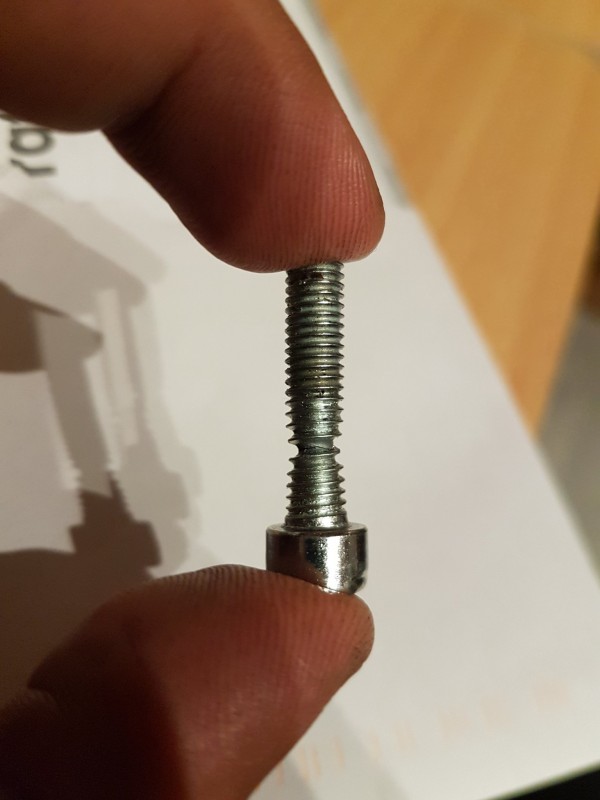

Hatte mir letztes Jahr die Original Suzuki Tourenstummel an die SV1000S gebaut. Wegen Gabelservice jetzt abgebaut und heute wieder angeklemmt. Laut Anleitung 23Nm für die Klemmschrauben mit denen der Lenker an die Holme kommt.
Habe mit 14nm angefangen, dann auf 18nm erhöht und eine Schraube fast abgerissen. (Siehe Bild) Bei den anderen wäre es gefühlt genauso passiert. 23Nm undenkbar.
Drehmomentschlüssel ist nagelneu von Proxxon. Schrauben sind Original und wurden letzes mal nicht überdreht.
Die Schraube müsste M8, Festigkeit 8.8 sein (8.8 steht zumindest drauf) und sollte laut Nm-Tabelle somit 24,93Nm abkönnen.
Wie kann das also sein? :?:

Beitrag von saihttaM » 25.08.2021 5:09
MMn kann sie nur vor deiner Zeit mal zu fest gewesen sein.
Ich hatte mich getäuscht, es sind M6 8.8, laut allgemeiner Drehmomenttabelle mit max. 10Nm anzuziehen. So habe ich es jetzt gemacht. In der Suzuki Anleitung steht 23Nm, aber für andere Klemmschrauben, das war für einen Laien zum verwechseln mit den woanders im Text auch erwähnten 10Nm. Falls das nochmal jemand hier liest weiß er jetzt Bescheid.
