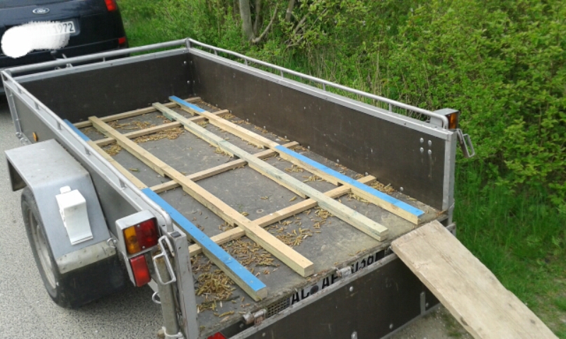

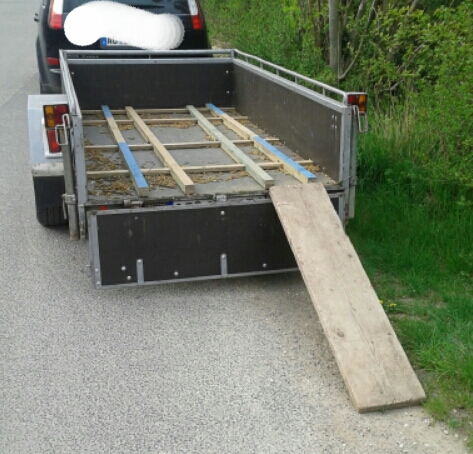

Beitrag von Dieter » 22.04.2016 20:45
2016-04-22 20.39.48.jpg (330.88 KiB) 4570 mal betrachtet
2016-04-22 20.46.12.jpg (196.36 KiB) 4570 mal betrachtet

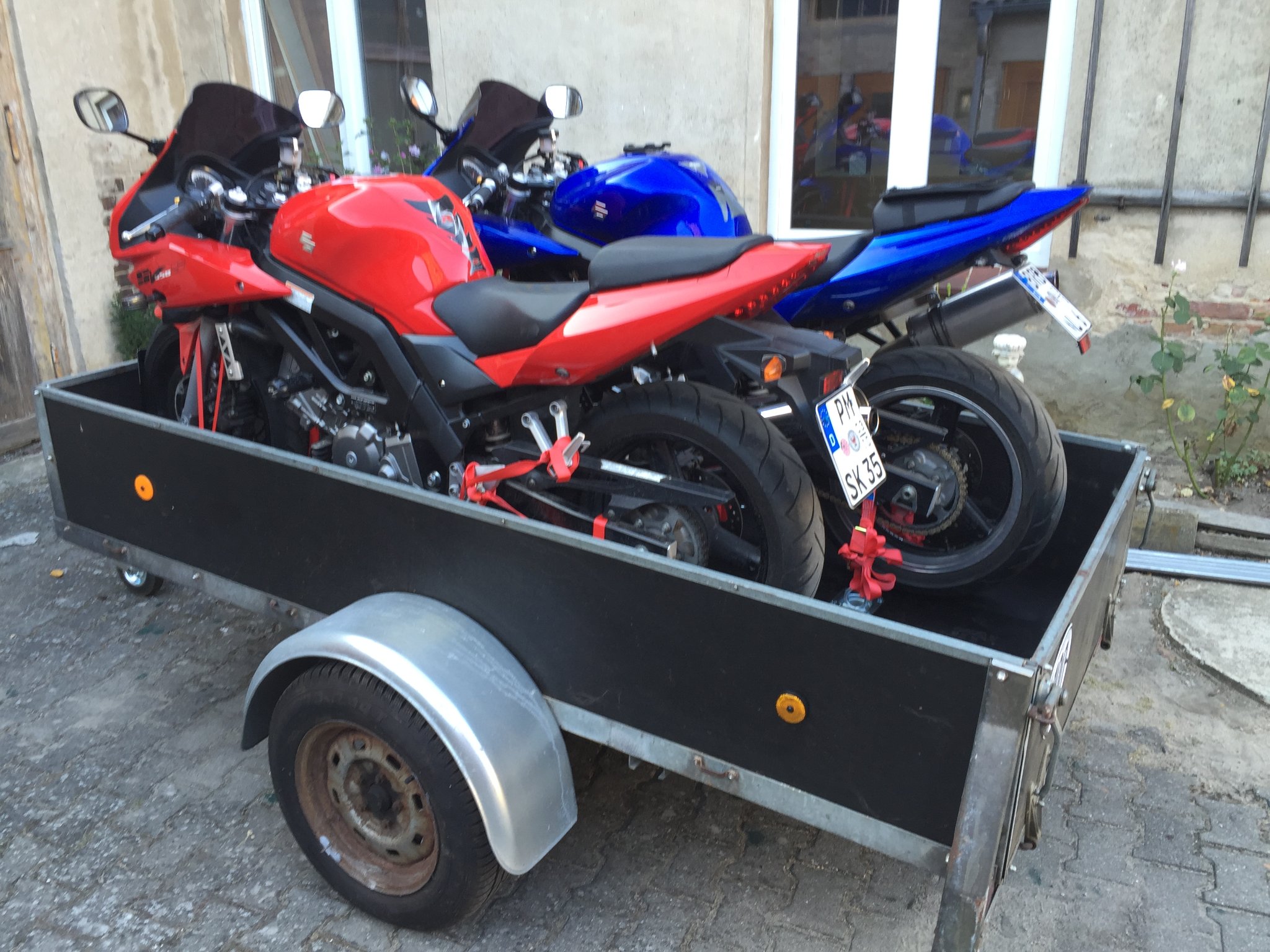

Beitrag von Dom14770 » 29.03.2019 16:31
Falls es noch jemanden interessiert: Ich hab es am ende so gemacht das ich 2 Radklemmen vorn angebaut habe mit ordentlichen Verzurrösen. Hat bis Nach Nauders und zurück gereicht und hält bis jetzt.

Beitrag von VOODOO » 29.03.2019 18:32
Solche Rückmeldung ist doch immer gut!
