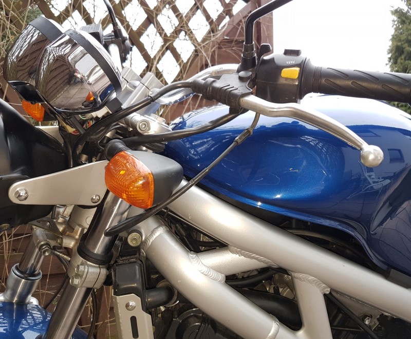

Hallo liebe Techniker und Knubbelfahrer.
Mir ist am Wochenende aufgefallen, dass mein Choke-Bowdenzug etwas "komisch" hängt und nicht wirklich dahin gehört, oder?
Wo genau wird er eigentlich durchgeführt? Sicherlich oben beim Blinker zwischen den Gabelholmen oder? Und kann ich ihn dazu einfach oben am Lenker aushängen und dann umlegen?
Fahre eigentlich schon seit dem Kauf vor fast zwei Jahren so, aber es fiel mir vorgestern zum ersten Mal auf und kam mir spanisch vor, da er recht nah am Blinker lang geht und den Anschein macht, früher oder später dort hängen zu bleiben... Oder muss er da hin, weil der Vorbesitzer einen breiteren Lenker verbaut hat und er sonst zu kurz wäre?
Wäre für Hilfe und evtl Bilder von "originalen" Positionen sehr dankbar!
Danke und Gruß,
Tobi

Gelöschter Benutzer 23467
der sollte parallel zum Kupplungszug verlaufen.
Einfach oben aushängen und neu verlegen.
Das machen viele wenn ein breiterer Lenker verbaut wird. So muß man keinen anderen basteln oder lange suchen.
Habe ich an meiner Knubbel -S- auch nach dem Lenkerstummelumbau gemacht. Bei der S sieht man es halt nicht so.
