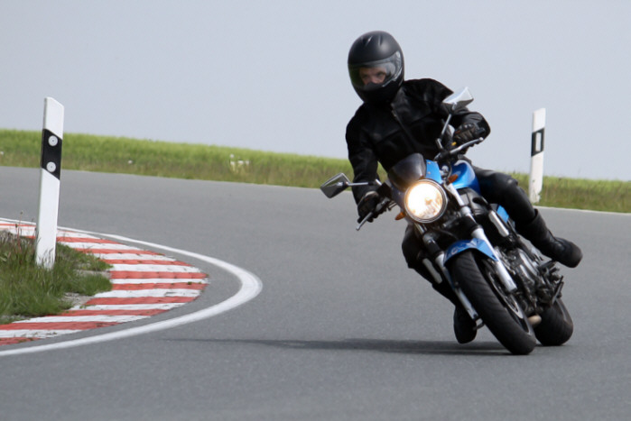

Hallo SV'ler,
dann hänge ich mich hier auch mal rein. Ich bin 1,81m groß, recht schlank und fahre ne SV 650 N Kante.
Beim letzten "Fotoshooting" ist mir irgendwie aufgefallen, daß die Proportionen "komisch" aussehen. So richtig erklären kann ich es nicht.
Ich fühl mich beim Fahren sehr wohl auf dem Bike, aber irgendwie sieht das Ding "niedlich" unter mir aus.
Zur Verdeutlichung mal ein Pic. Aber vielleicht sehe ich auch nur "Gespenster".
Danke für Eure Meinungen.
Gruß Tobias
