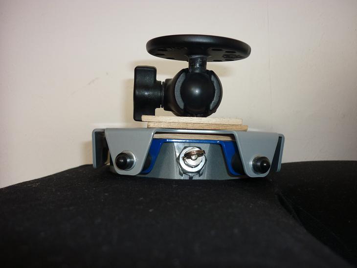

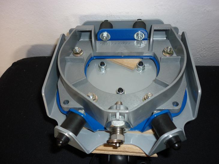

Den kompletten Halter gibt es von Rammount. Die schwarzen Klötzer sind die Gummilager, die bei einer recht schweren Camera zu Schwingungen führen. Deswegen hab ich die Holzbrettchen in den Zwischenraum geschoben (press), um Schwingungen zu vernichten. Auch die beiden Holzstücke unter dem Arm des Halters sollen Schwingungen unterbinden.

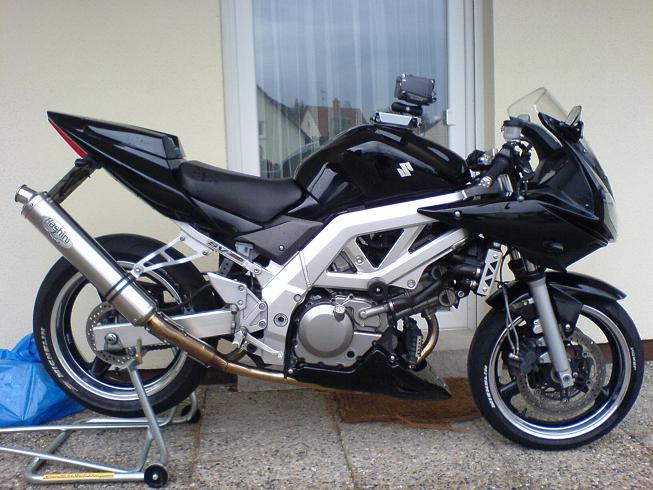

Hier noch ein Bild, wie der Halter angebaut ausschaut.

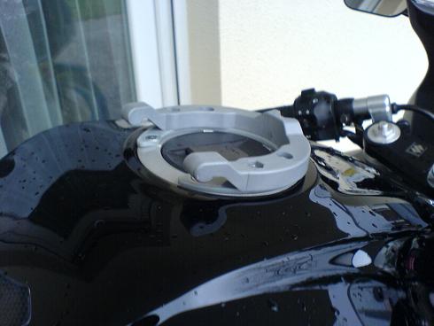

Die Halterung ist ein ganz normaler Quicklock-Tankring.
