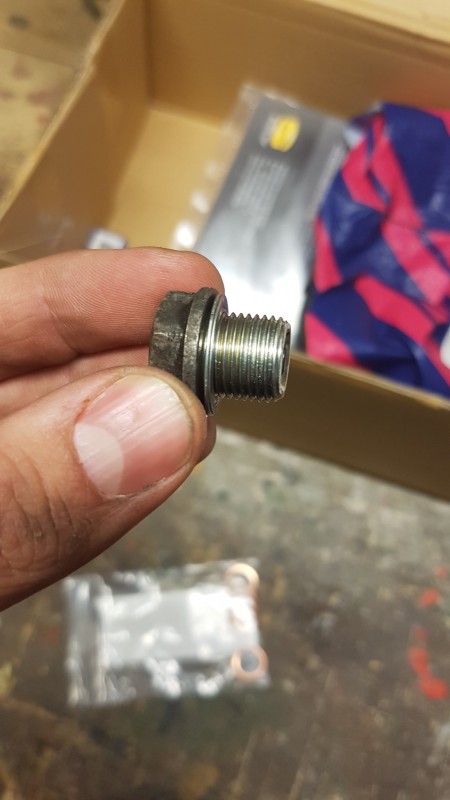

kann mir jemand verraten ob das hier die "Original" Suzuki Dichtung der Ölablassschraube ist? (SV1000N K4)
Dichtung geht nicht runter und lässt sich nur über Gewinde abdrehen.
Danke lg

Beitrag von jubelroemer » 02.03.2017 13:19
Die Dichtung wird ja bekanntlich beim Festziehen etwas plattedrückt. Ist also nicht außergewöhnlich wenn es ein Aludichtring war. Runterpfrimeln und neue drauf :wink: .

Beitrag von saihttaM » 02.03.2017 13:19
Ich denke ja. Die Originalen sind afaik Quetschdichtungen. Die lässt sich vermutlich deshalb nicht abdrehen, weil sie beim anziehen gequetscht wird und sich nach außen und innen verformt.

Beitrag von pizzz » 02.03.2017 13:36
Ok danke.
Mich hat es nur interessiert da die Original Dichtung um einiges teurer ist.
Das letzte Service hatte ich nicht selbst gemacht sondern gleich die Werkstatt mit machen lassen.
Deswegen die Frage, sonst wüsste ich es ja was verbaut wurde =) muss ich mal auf der Rechnung schauen bzw. dem Freundlichen fragen.

Beitrag von Pat SP-1 » 02.03.2017 14:14
Auf dem Bild ist eine Alu-Dichtung. Die 5er Packungen, die man bei Louis, HG, Polo kaufen kann sind aus Kupfer. Daher könnte es gut sein, dass es eine von Suzuki ist.
Ob jetzt Alu oder Kupfer besser ist habe ich keine Ahnung. Bisher war es bei mir mit beiden Varianten dicht.

Beitrag von saihttaM » 02.03.2017 14:17
Alu soll besser sein. Ist weicher und lässt sich besser an die Dichtflächen anpassen.

Beitrag von Pat SP-1 » 02.03.2017 14:24
saihttaM hat geschrieben:Alu soll besser sein. Ist weicher und lässt sich besser an die Dichtflächen anpassen.
OK, wusste ich jetzt nicht. Da beides recht weich ist, könnte es auch durchaus sein, dass es von der konkreten Legierung abhängt, welches weicher ist.
Alu hätte den Vorteil, dass der Motor ja auch aus Alu ist, es also korrosionstechnisch Vorteile hat, das selbe Material zu verwenden. Allerdings ist der Vorteil von Alu zu Kupfer an der Stelle eigentlich auch egal, schließlich sitzt da eine Stahlschraube in einem Alu-Gewinde...

Beitrag von pizzz » 02.03.2017 20:00
Also es dürfte die Originale Dichtscheibe von Suzuki sein. Kostet 1,33€ hab gerade die Rechnung durch gesehen.

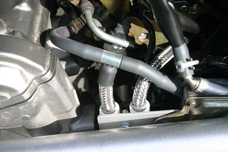

Kann ich am vorderen Vergaser noch woanders Unterdruck zum synchronisieren holen oder nur vorne an dem Nippel direkt vorm Kühlerlüfter?

Beitrag von 2blue » 04.03.2017 18:20
Kenne nur diesen Anschluss und deshalb habe ich mir dieses gebaut.

Beitrag von saihttaM » 04.03.2017 18:31
Das sieht selbst gebaut aus.

Beitrag von 2blue » 04.03.2017 18:48
saihttaM hat geschrieben:Das sieht selbst gebaut aus.
Habe ich doch geschrieben.
