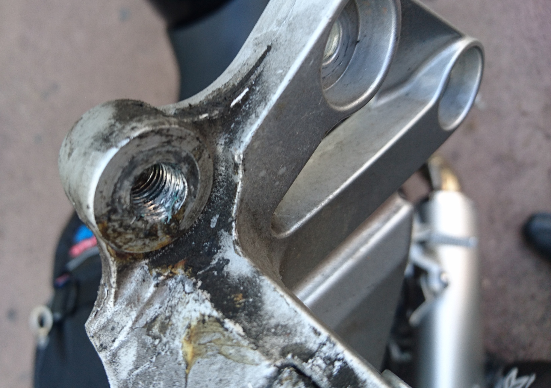

ich komme gerade betrübt aus der Garage. Heute ist mir bei einer längeren Tour das Schaltgestänge abgefallen, das Gewinde hinten an der Fußraste hat sich gelöst. Ich dachte, es wäre einfach nur rausvibriert oder so und hab es provisorisch wieder reingedreht und bin nach Hause gefahren.
1. Frage: Hatte das jemand von euch auch schonmal? Passiert das einfach so?
Zu Hause hab ich die linke Fußrastenanlage mal abgenommen und genauer untersucht: das Gewinde für den Schalthebel ist ausgenudelt, teilweise ausgerissen. Außerdem habe ich an meiner Fußraste alte Unfallspuren gefunden, die definitiv nicht von mir sind. Der Fußraste ist anzusehen, dass sie angelegt mal mehrere Meter über den Ausphalt gerutscht ist, da sind ordentliche Abschleifungen. Vor 10 Monaten hab ich die Maschine als unfallfrei gekauft. Mich hatten die nicht-originalen Lenkerenden stutzig gemacht, aber auf Nachfrage hat der Händler gesagt: Er kann mir garantieren, dass mit der NIEMALS was war. Ich hab meine SV einmal sanft auf die linke Seite abgelegt, davon kann es echt nicht kommen!

Das Ding hätte auch irgendwann mal "nur" einen kleinen Rutscher gehabt haben können. Wenn derjenige sich bei niedriger Geschwindigkeit auf die Nase gelegt hat, und das Mopped nur gerutscht ist, wodurch Lenkerenden und Fußrasten etwas abbekommen haben, ist es fraglich, ob sich dann direkt der Unfallstatus eines Moppeds ändert oder ob das unter Bagatellschaden verbucht werden kann. Schau mal ob du Schleifspuren an den Tauchrohren (nicht die verchromten, die anderen) oder auch an den Soziusfußrasten hast.
Aufgrund der Beweislastumkehr sehe ich da aber sowieso schwarz.
Gewinde kann man nachschneiden, das müsste hier doch auch gehen oder nicht?

DavHei hat geschrieben:Gewinde kann man nachschneiden, das müsste hier doch auch gehen oder nicht?
das ist kein Regelgewinde sondern Feingewinde wahrscheinlich M10x1,25. Das beim versuch beachten. Gutes gewinde ist imho noch genug vorhanden. Wenn der bolzen lang genug ist.

Meinst du, wenn ich den Bolzen mit Loctite wieder reindrehe, dass das dann erstmal hält?
Ich hätte die einfache (aber teurere) Variante gewählt und alles neu gekauft: Fußrastenplatte, Schalthebel und Bolzen. Der Schalthebel ist durch den kleinen Umfaller in meinen Händen etwas verbogen.
