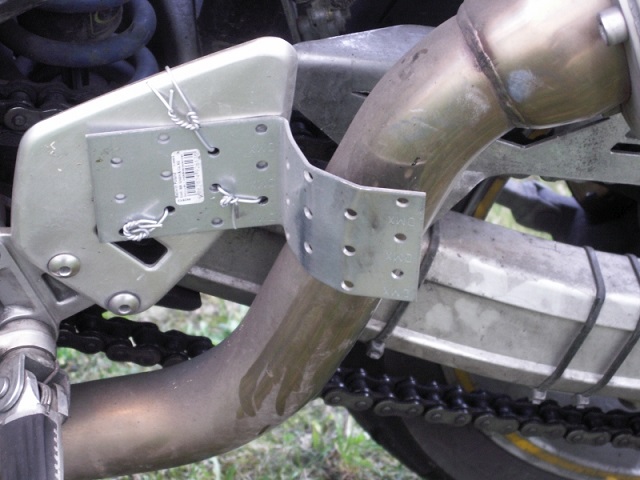

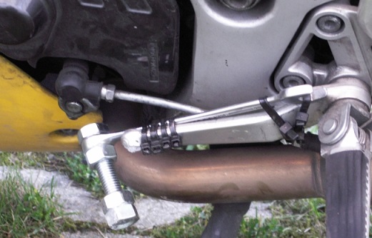

Ich hatte meine SV verliehen, den Fahrer hats hingelegt, der Schalthebel ist abgebrochen.
Aber wie man sieht kann man sich was einfallen lassen damit man weiter fahren kann.
Ach ja, der Fahrer hats unbeschadet überstanden, das Mopped hat ein paar Kratzer und Risse in der Verkleidung, ne Delle im Tank und noch ein paar Kleinigkeiten.
Wenn man sich nicht die Füße am Auspuff grillen möchte geht man in den Baumarkt und macht folgendes (gleiches Mopped, ich sitz anscheinend anders drauf, ich hab mir noch nie den Stiefel angeschmort):
ciao, Jockel

Fährst Du mit umgedrehten Schaltmuster oder habe ich gerade falsch in Erinnerung wie die Schaltstange angebracht wird?
Auspuff ist nicht original. Hat Dein Kollege große Füße? Dann könnte es schon knapp werden.
Re: Schalthebel gebrochen
Verfasst: 08.06.2016 14:24
von Jockel
Schaltmuster ist original.
Der Auspuff nicht, das stimmt, derjeniger der das Mopped ausgeliehen hatte hat keine größeren Füße als ich (42) nur sitzt er anscheinend anders bzw. hält die Füße anders.
ciao, Jockel

Ich hab damals einfach ein Loch gebort, ne Schraube durch gesteckt und mit ein paar Muttern gegengeschraubt. Ich fahr heut noch damit rum :lol:

....oder man baut einen Schalthebel aus Stahl aus z.B. einer Bandit ein. Die Dinger brechen nicht so schnell. 8)
