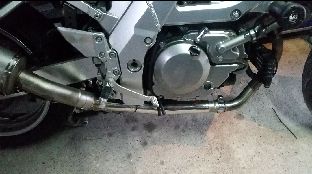

Es gibt bestimmt einige unter euch die jetzt im Winter mal ihrer Krümmer polieren wollen daher wollte ich mal einen kleinen Lifehack mit euch Teilen.
Ich wusste leider nicht in welches Forum das passen könnte da es ja etwas allgemeines ist.
In den bisherigen Tipps zum Krümmerpolieren ist diese Variante bis jetzt nicht enthalten.
Und zwar habe ich mich mal an die Variante mit dem Toilettenreiniger gewagt.
Also Reiniger augepinselt
5min gewartet und siehe da...
... der krümmer war stellenweise wie neu. Ein paar hartnäckige stellen habe ich per Hand nachpoliert. Insgesamt war es eine Arbeit von 15min.
Das Wundermittel für 2€
Nachher (noch nicht poliert)

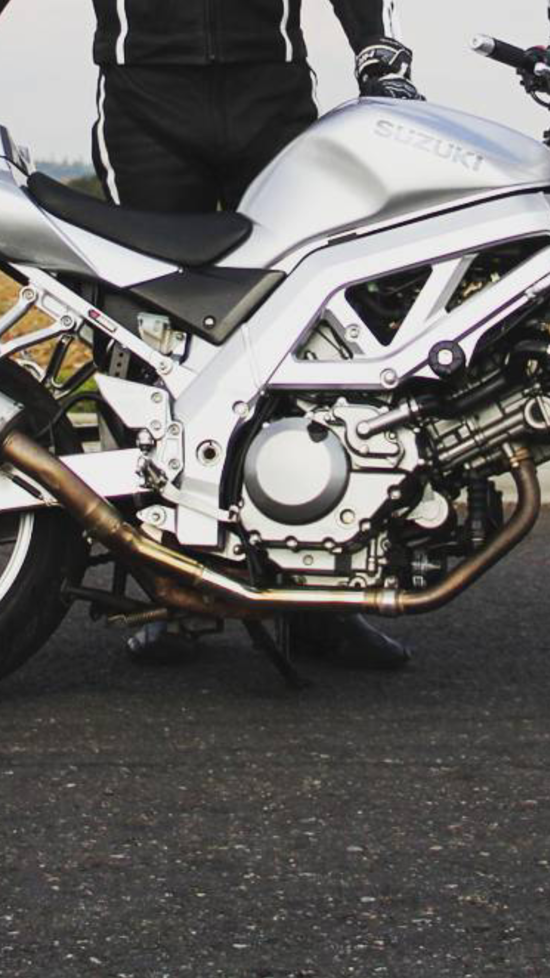

Vorher: Krümmer mit 40000km auf dem Buckel

Hab mittlerweile auch mal mit Edelstahlpolitur die schwarzen Flecken wegpoliert jetzt ist er wieder auf hochglanz :D
