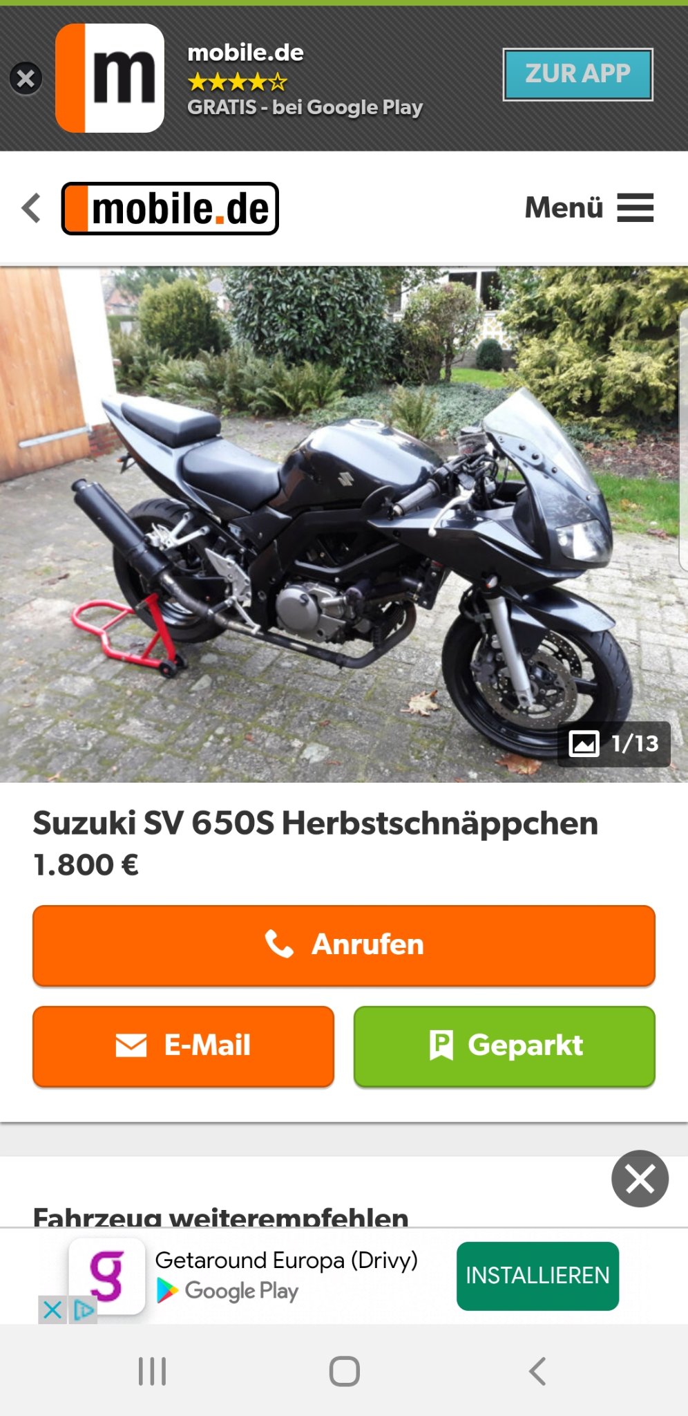

Moinsen,
Ich mal wieder ✌
So, die verpfuschte SV is weg. Habe nun 2 Angebote entdeckt und bräuchte dazu mal euren Rat.
1. SV650 S, EZ 7.06(Kante), 65000 km gelaufen, so ziemlich viel an Verschleißteilen neu, (versuche gleich mal die beiden Angebote hoch zuladen), soll 1800€ kosten.
2. SV650 S, EZ 7.03(Knubbel), von Hertrampf sehr gut umgebaut, sehr viele Teile verbaut, 48500 km gelaufen, soll 2250€ kosten.
Vielleicht könnt ihr mir da weiterhelfen
